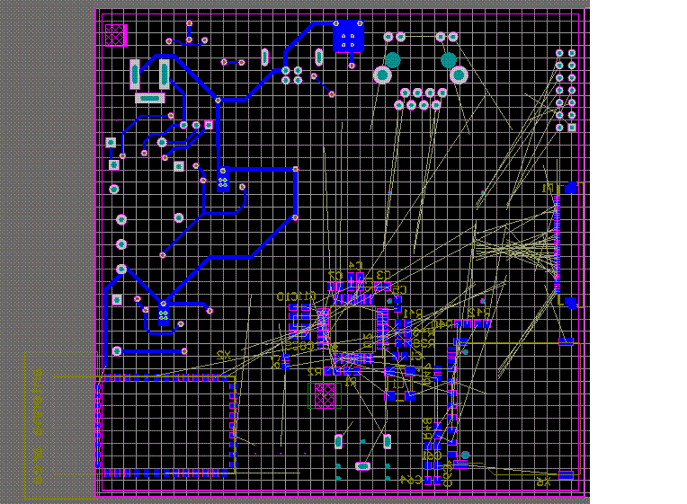

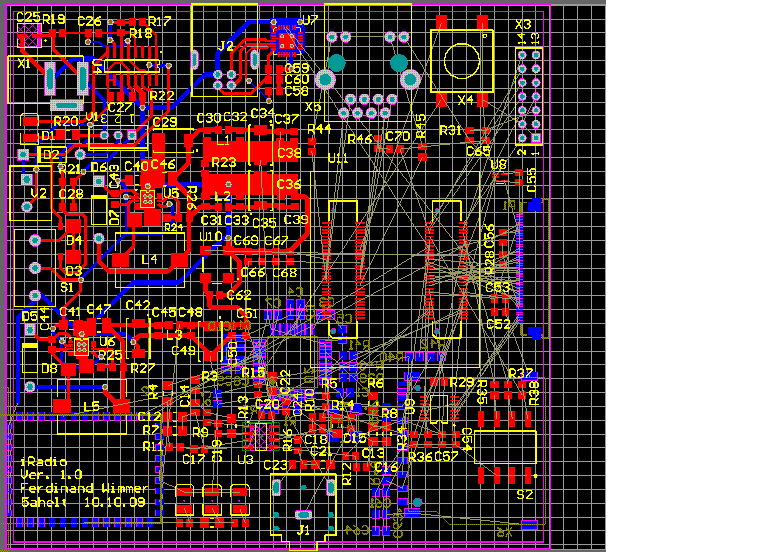

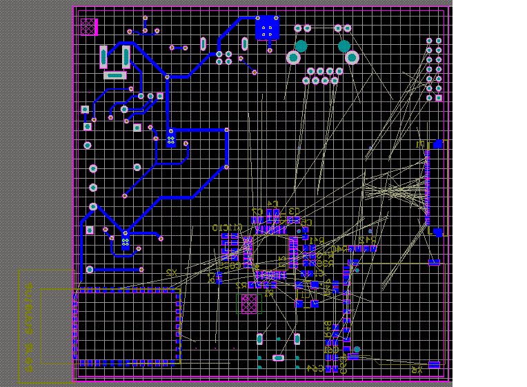

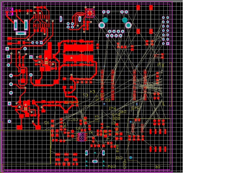

ich poste hier mal die Fotos jedoch denke ich nicht dass man hier viel
erkennen wird. und glaub nicht das man erkennt wegen dem Raster also ab
das möglich ist das ganze überhaupt zu fertigen. da ich mich ja leider
ein bisschen zu viel wie schon oben gesagt mit den grids und so gespielt
habe.
danke für eure Hilfe =)
lg
aja und noch zur Frage zu den Pitches....das kleinste das in meiner
Schaltung vorkommt ist 0,5 mm also unter 10mil.
aber das sollte kein Problem sein.
meine größte Angst ist ja das ich das mit dem Raster vergeigt habe und
die Leiterplattenhersteller das nicht ätzen können und das mein Layout
unter jeder Sau ist.Wie schon gesagt bin totaler Anfänger bei SMD
Layouten und überhaupt mit sovielen Bauteilen.
Wieso eigentlich ist Altium hier so unbeliebt....ist doch ein geniales
Programm, also find ich halt.
lg
Müssen die beiden Teile Mitte/Rechts den sooo
fein pitchig sein? ;) Gibts da net noch etwas gröbere
Bauformen von?
Naja, rein vom Raster her ist schon einiges machbar.
Haben ja alle mal angefangen.. Schaut nach 10s drauf schauen auch
nicht soo schlimm aus. Für genaueren Blick is schon zu spät
Naja, für Hobby-isten relativ unerschwinglich und Firmen mögen es nicht
wenn man ihre teuer erkauften Tools mit heim nimmt ;) Wird halt kaum
jemand hier privat Altium nutzen. Da dürfte ehere Eagle dominieren.

Was sagst du eigentlich zum Layout??
ist es halbwegs gut oder wie?
lg

Irgendwie widerstrebt die Platzierung meinem Geschmack von Symmetrie und
das Layout wirkt sehr "unruhig". Mir fehlt da die klare Linie. Das
klingt jetzt für dich vielleicht blöd, aber wenn man viele Layouts
gemacht hat, dann hat man auch einen gewissen "künstlerischen" Anspruch.
Allerdings sollte man da auch eine Ansicht des Layouts haben auf der man
die Umrandung der Bauteile vernünfifg sieht um das besser beurteilen zu
können. Hast du auch an 20mil Mindestabstand zwischen den Bauteilen
gedacht? Um die Platzierung vom elektrischen Standpunkt aus zu
beurteilen, muss man auch die Schaltung(Schaltplan) kennen. Sowas kann
man aber nicht "remote" machen. Da muss man daneben sitzen.
Mach doch mal ein 3-D Bild vom Board und stell mal einen Snapshot hier
ein.
Schaltbild wäre auch nicht schlecht. Vielleicht lässt sich da noch was
optimieren. Was mir immer wieder auffällt, ist, das kein Platz für
Befestigungsbohrungen eingeplant sind.
Wenn du mit Altium arbeitest zaubert dir das Programm
doch eins, oder nicht? Als Vollbild müßte es dann mit der
"Druck"-Taste in Word kopierbar sein und wird man es wohl
dann auch hier in den Anhang stellen können. Versuch macht klug.
also das geht nicht da die meisten Footprints selbst gezeichnet wurden
da die meisten Bauteile als Standard- Library nicht verfügbar waren.
und 3D Modelle habe ich keine gemacht.
lg
