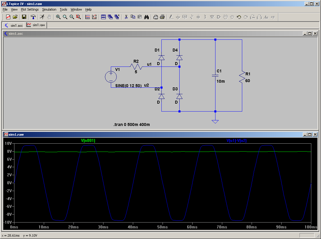

Aber wenn ich so etwas Simuliere bekomme ich die Kurve im Anhang.
Beim erreichen der Ladespannung sinkt die STEIGUNG der Spannung aber
egal was ich mache. Die Steigung wird nie 0, so wie ich es gemessen
habe.
Diesen Zusammenhang verstehe ich nicht.

Gast #1441831
Die Form der Kurve ist tatsächlich interessant.
Ich habe daher kurz eine Simulation durchgeführt, die meine Vermutung,
dass es an einem recht großen Glättungskondensator liegen könnte, zu
bestätigen scheint.
Ist dieser nämlich recht groß, dann ändert sich die Spannung an ihm
wenig, und man sieht einen durch den Innenwiderstand des Trafos
abgeflachten Sinusbogen, während er geladen wird.
Im Anhang sieht man, dass die Kurvenform qualitativ ganz gut mit dem
Oszilloskopbild übereinstimmt.
Gast #1441832
Ah Danke genau so etwas habe ich gesucht.
Habe zwar nur einen 2mF Kondensator verwendet. Dachte aber nicht daran,
dass die angeschlossenen Schaltung auch noch eine unbekannte Kapazität
hat. Das erklärt dann auch das Resultat.
