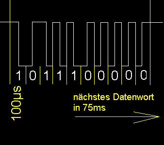

Das Signal ist gleich dem RC5-Code, nur das bei mir die Bits alle 100µs
wechseln. Mein Signal ist kürzer es hat nur 10 Bit.

Olli schrieb:
> Ich wollte eigentlich 16-mal während einer Bitzeit prüfen ob es
> Änderungen am Eingangspin gibt.
Das wäre dann aber ein Interrupt alle 50 Takte (nicht 16). Auch das
könnte knapp werden, so rein vom Gefühl her, denn du hast ja doch etwas
Code in der ISR (mit diverser 16 Bit Arithmetik).
