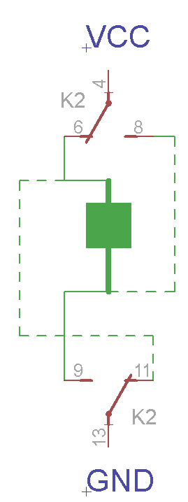

im Anhang ein Teil einer Wechslerschaltung. Das Problem ist, wenn die
Wechslerkontakte nicht in einem Relaisgehäuse sind und (auch nur ganz
kurz) Zeitverzögert schalten, dass es dann sofort einen Kurzen gibt und
die Kontakte kleben.
Wie kann man den Teil der gezeigten Schaltung am besten Elektronisch
realisieren?
von Dummi (Gast)
Das ganze genau andersherum.
13 und 4 an verbraucher.

von spess53 (Gast)
Hi
>Das beantwortet aber noch nicht die Frage, wie man obrige Schaltung auf
>elektronischem Wege ohne Relais aufbauen kann.
Nennt man Brückenschaltung.
MfG Spess

von Falk B. (falk)
L293 oder L298 ist dein Freund.

von ich (Gast)
Ohne weitere Info (strom spannung) ist das sowieso egal.
> ich seh bei meinem Visio jedenfals nichts...
Kann ja auch nicht sein, die Datei ist ja nur 17kByte groß  ;-)
> realisieren?
Die Beschaltung der Relais ist extrem ungünstig...
Machs so wie alle anderen:
                    Vcc
          .----------o---------.
   Rel 1   \_____  Last ______    Rel 2
          '----------o---------'
                    GND
So gibt es garantiert keinen Kurzschluss zwischen Vcc und GND.
von disastermaster (Gast)
jo, stimmt, das dürfte keinje Kurzen mehr geben ;-)
Die einzigen Möglichkeiten, das dann Elektonisch zu machen sind L293
oder L298? Das sind ja Motortreiber....
Ist nur eine Idee, aber wenn ich den Verbraucher an einen ULN2803
anschließe (jede Seite des LVerbrauchers ein Ausgang) und beide Ausgänge
nicht schalte, müsste ich doch einen Ausgang schalten können und somit
Masse drauflegen, oder? Ich weiß nicht genau wie aber irgendwie müsste
das doch damit gehen, oder????
