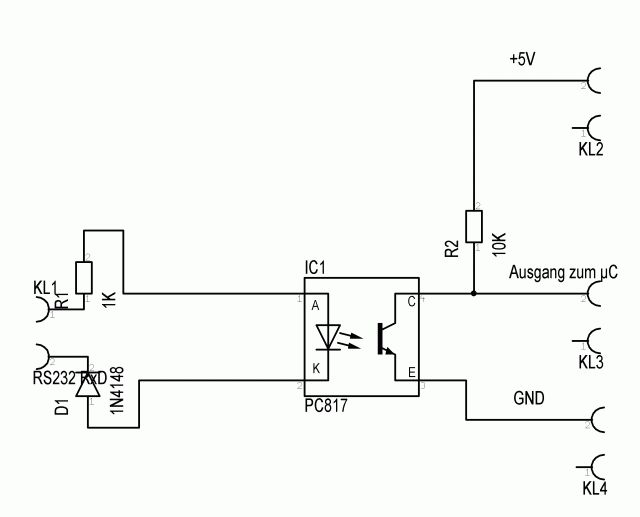

Ich habe hier drei Platinen/Baugruppen, welche ich über die Serielle
Schnittstelle miteinander verbinden möchte :
1. RFID Reader von Pollin
2. Auswerteeinheit mit Mega8
3. Displayeinheit mit Mega8
1 hängt über ca. 5m nicht verdrillter Leitung und einen Optokoppler, der
das Signal invertiert (testweise PC817) an 2 (RS232 mit +/- 12V Pegel)
3 hängt direkt an TxD von 2 (TTL-Pegel, momentan etwa 30cm 2adreige
Leitung aus einem Flachbandkabel (GND und TxD))
nun habe ich folgende Probleme :
1.: die Daten von 1 kommen meist nicht korrekt bei 2 an. Ich vermute, es
liegt an dem Optokoppler, welcher anscheinend nicht schnell genug ist
oder nicht richtig durchsteuert.
2.: die Daten von 2 kommen nie korrekt an 3 an.
Die Baudrate ist fest auf 9600 eingestellt, da ich die Baudrate von 1
nicht ändern kann, weil mir der Quellcode fehlt. Der Bascom Quellcode,
den man bei Pollin herunter laden kann, ist so wie es aussieht nicht
komplett, so das man ihn nicht compilieren kann.
Ändere ich allerdings die Baudrate bei 2 und 3 auf 2400Baud, so kommen
die Daten von 2 korrekt bei 3 an. Leider steht mir diese Option nicht
zur Verfügung, da ich auf einer Schnittstelle nicht für Senden und
Empfangen getrennt einstellen kann.
Die Verbindung über den Optokoppler zwischen 1 und 2 möchte ich wegen
der Potentialtrennung nbedingt beibehalten.
Gibt es Optokoppler, die ich anstelle des PC817 einsetzen kann. Eine
Adapterplatine ist kein Problem, aber die gesamte Schaltung möchte ich
nicht ändern, da die Platine bereits fertig geätzt ist.
Gast #1441931
Hallo,.
bei richtiger Dimensionierung schafft ein PC817 gerade so die 9600 Baud.
Ich gehe wie folgt vor:
Vorwiderstand bei Diode auf ca 2 mA Strom dimensionieren. (Ist Abhängig
vom tatsächlichen Pegel der verwendeten RS232-Schnittstelle). Auf der
Empfängerseite verwende ich einen Emitterfolger. Also statt 10KOhm am
Kollektor ca. 1K5 am Emitter des Phototransistors. Dadurch gerät dieser
nicht so leicht in Sättigung und wird schneller.
Damit die Polarität wieder stimmt müssen ggf. noch die beiden
Steckerpins auf der Sendeseite getauscht werden. Wenn nicht gerade ein
Hardware-UART verwendet wird kann natürlich auch in der Software
invertiert werden.
Das ganze ist natürlich nur eine Bastellösung. Die Toleranzen beim PC817
mit Stromverstärkungsfaktor fordern ggf. einen individuellen Abgleich.
Ansonsten eignet sich für Baudraten bis ca 100000 Baud ein 6N138.
Für höhere Baudraten ein 6N137. Der braucht allerdings mindestens 5-15
mA Sendestrom.
Gast #1442052
ich sehe gerade Du hast die Platinen schon gemacht.
in dem Fall würde ich einfach den 1k Ohm auf der Sendeseite auf ca 1-2
mA Anpassen und auf der Empfangsseite den Widerstand so hochohmig machen
daß der Low-Pegel (0.4 - 0.6V) gerade so erreicht wird. (Der Transistor
nicht in Sättigung gerät).
Gast #1442168
Hallo Travel,
war eine Denkblockade bei mir: Die RS232-Spec "garantiert" maximal 5mA
Strom (Vorausgesetzt sie hat "mouse driveability"). Bei RS232 und
bidirektionaler Übertragung denke ich automatisch an "maximal 2 mA für
jede Richtung".
Du hast natürlich Recht: ein Optokoppler ist umso schneller je größer
der Strom und je niedriger der Arbeitswiderstand (Damit der Transistor

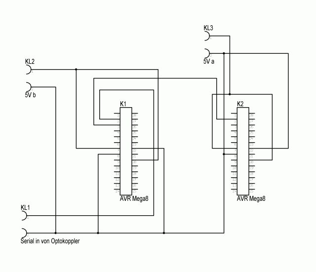

Gast #1444883
Die Datenübertragu8ng von dem RFID Modul über die RS232 Schnittstelle
funktioniert jetzt.
Ich habe den Tipp von Anja befolgt und den Vorwiderstand für die LED im
Optokoppler soweit erhöht, das jetzt ca. 2mA fleissen können. R=3,3K.
Den Kollektorwiderstand konnte ich leider nicht anpassen, da er in einem
SIL-Array steckt, aber so wie es jetzt ist, funktioniert es bereits.
Danke für die ANtworten und guten Tipps.
Bei meinem 2ten Problem bin ich leider noch nicht weiter gekommen.
Die Datenübertragung von einem Mega8 auf den anderen über die Serielle
Schnittstelle mit TTL-Pegeln.
Die Schaltung sieht (ohne jetzt die restliche Beschaltung eingezeichnet
zu haben aus, wie im Anhang. Also Resetwiderstand, Quarze und
Abblockkondensatoren sind schon vorhanden, nur in der Teilschaltung
nicht eingezeichnet.
Die Leitung zwischen den beiden Controllern ist ca.30cm lang. In etwa so
lang, wie sie später in der fertigen Anwendung auch werden soll.
Das Problem hier bei ist ebenfalls, das die Daten nur sehr unvollständig
ankommen. Die Schatung in meinem Testaufbau hatte bereits ganz gut
funktioniert:
Controller -> 50cm ungeschirmte Leitung -> Pegelwandler -> LCD Display
mit seriellem Eingang
nur mit der jetzigen Schaltung mit nur 30cm Leitung dazwischen klappt es
nicht.
Frank
Gast #1445943
lach
Ja, die Masse ist verbunden. Ist bei einer Zweidrahtleitung auch nicht
all zu schwer zu kontrollieren.
Ich habe die Ursache des Problemes gefunden: der Eingangspuffer für den
UART war mit 8 Byte wesentlich zu klein. Bei der relativ langsamen, byte
weisen Übertragung vom RFID Board zum Controller spielte das keine
Rolle, aber wenn der Controller die Daten mit
writeln(serout,'20Zeichen langer Text');
raus haut, dann verschluckt sich der Empfänger etwas, wenn der Buffer
voll und noch anderes zu erledigen ist.
Jetzt habe ich deb Buffer auf 22 Byte erhöht und es funktioniert.
