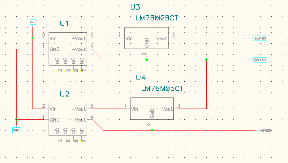

Hallo beisammen,
ich habe im Anhang mal ein schönes Bild gepostet!
Klappt das?
Ziel: mit den schönen positiven Reglern auch ne negative Spannung
erzeugen!
Bitte beachten: die Spannungen sind vor den linearen Reglern galvanisch
getrennt durch DC/DC-Wandler, die ganze Filterei hab ich einfach mal weg
gelassen.
Was meint ihr?

Interessante Suchbildchen. Ich habe jedenfalls keinen
Unterschied feststellen können. Scheide ich jetzt aus?
Ich behaupte mal, das geht so (mal von den fehlenden C abgesehen)
Weil sich die Spannungsquellen durch die galvanische Trennung
z.B. wie 2 Akkuzellen verhalten, die man bekanntlich problemlos
in Reihe schalten kann.

ist eine Standard-Schaltung (zumindest mit 2 getrennten 50Hz Trafos).
Eventuell ist bei speziellen Bedingungen (Einschaltsequenz, Kurzschluß
am Ausgang) noch eine "Freilaufdiode" am Ausgang der beiden
Spannungsregler notwendig. (Also je eine 1N4001 am Ausgang in
Sperr-Richtung).
und die Abblock-Cs nicht vergessen ....

TE hat ja schon geschrieben, dass er die ganzen Filtersachen weggelassen
hat. Vom Prinzip her geht das so wie es hier angedacht ist und auch die
Praxis wird dies Zeigen. Wichtig ist, wie hier schon richtig erkannt,
dass die positiven Regler aus zwei galvanisch getrennten
Spannungsquellen versorgt werden.

> Klappt das?
Ja,
da die DC/DC Wandler wie ein Trafo galvanisch trennen.
Es kann sich lohnen, an den Ausgängen Dioden zu schalten, damit im
Überlastungs/Kurzschlussfall ein Regler nicht negative Spannung bekommt
--+-- +5V
  +-|<|--+ 1N4001
---------+-- GND
--+-- -5V

Danke fuer die Antworten, ich sehe es genauso, viele Netzteile z,B, von
ELV machen das so, galvanische Trennung und man kann das Ding als
positive oder negative Spannungsquelle benutzen.
ABER: Geht das auch mit LDO-Reglern a la TPS73201.
Ich habe nicht viel Spielraum bei den Spannungen und da kommt eine
DropOutSpannung von gerade mal 50 mV sehr gelegen!
Danke fuer die Hilfe!
