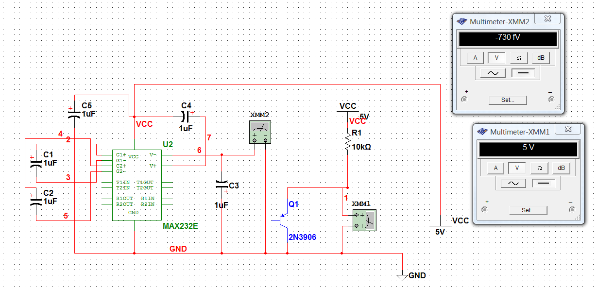

Ich probiere gerade eine Schaltung zu erstellen in der ich einen MAX232
dazu mißbrauche um mir für einen op-amp die +10V und -10V zu holen.
Diese Schaltung erstelle ich in Multisim. Was ich (als blutiger
Anfänger) daran mag, ist das ich so schön einfach die Multimeter
reinhängen kann und sehe was an den entsprechenden stellen passiert. Nun
zeigt aber das Multimeter an der Stelle "XMM2" anstatt der erhofften 10V
den Wert -730fV an. Daraus werde ich leider gar nicht schlau. Ich denke
der MAX232 müsste so richtig angeschlossen sein. Vermutlich liegt es
daran, dass ich aus der Analogtechnik jetzt in die Digitaltechnik
gerutscht bin und das Multimeter für die Messung wohl ungeeignet ist.
Wie und womit kann ich mir anzeigen lassen, dass dort wirklich 10V
anliegen? Was für ein Instrument muss ich dafür nutzen, oder ist die
Software dafür ungeeignet? Ich bin gerne bereit mich in die
entsprechende Analyse einzulesen, aber es gibt zuviele Möglichkeiten und
ich weiss nicht wonach ich suche. Oder hab ich nen Fehler in der
Schaltung? Wohlgemerkt es geht nur um den Anschluss des MAX232 und dass
ich dort die erhofften Spannungen messen kann. Also bitte nicht daran
stören, dass da noch nichts am pnp-Transistor angeschlossen ist ;-)

Könnte ja auch ein Fehler in der Simulation des MAX232 sein. Wäre auch
ein bischen viel verlangt, wenn die Simulation auch das Innenleben des
MAX simulieren soll um eventuelle Fehler in der Kondi Beschaltung
aufzudecken.
Die Kondensatoren sind ja alle soweit richtig rum angeschlossen.
Geh einfach davon aus, dass an diesem Pin die gewünschte Spannung
anliegen wird und ersetze den kompletten MAX232 Teil durch eine
Spannungsquelle, damit du den Rest der Schaltung simulieren kannst.
generell haben alle Simulationsprogramme Probleme mit "floatenden Pins".
Ich würde mal versuchen die Kondensatoren C1 bis C4 über hochohmige
Widerstände an Masse zu legen. (so 1 Giga-Ohm).
