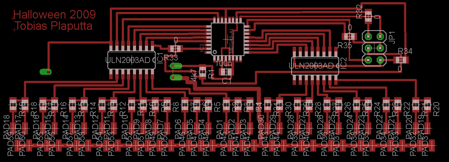

Ich habe gestern Nacht noch ein Board gemacht und es war wohl schon zu
spät um beim ISP aufzupassen. Kurz: Ich hab die Pins aus irgend einem
Grund komplett wahllos angeschlossen.
Jetzt dachte ich mir, weil mir das natürlich erst nach dem Löten von 36
SMD-Widerständen und dem MLF ATmega8 aufgefallen ist, machste dir
einfach ein Kabel wo die Leitungen auch vertauscht werden damit es
wieder passt.
Also ein Kabel hergestellt mit folgender Belegung:
ISP 1 (MISO) -> PIN 6
ISP 2 (VCC) -> PIN 2
ISP 3 (SCK) -> PIN 1
ISP 4 (MOSI) -> PIN 3
ISP 5 (RESET) -> PIN 4
ISP 6 (GND) -> PIN 5
Leider hat das garnichts gebracht, schlimmer noch, wenn ich den AVR
Dragon und mein Board verbinde zeigt mein Netzteil mir einen Kurzschluss
an.
Woran kann das liegen? Hab ich irgendwo einen Fehler gemacht den ich
einfach gerade nicht finde?
Eagle und ich haben uns noch nicht so lieb, darum sieht das
wahrscheinlich furchtbar aus, aber vielleicht mag sich ja mal jemand den
Anhang ansehen.
Vielen Dank!
Toby

Hm, die Buchse ist ja auf der anderen Seite montiert weil nicht SMD,
also ist PIN1 auf dem Bild vom Board quasi "oben rechts" bei "JP1".
Dann müsste doch meine Belegung stimmen, ist ja praktisch das
Spiegelbild von der die du geschrieben hast, oder?

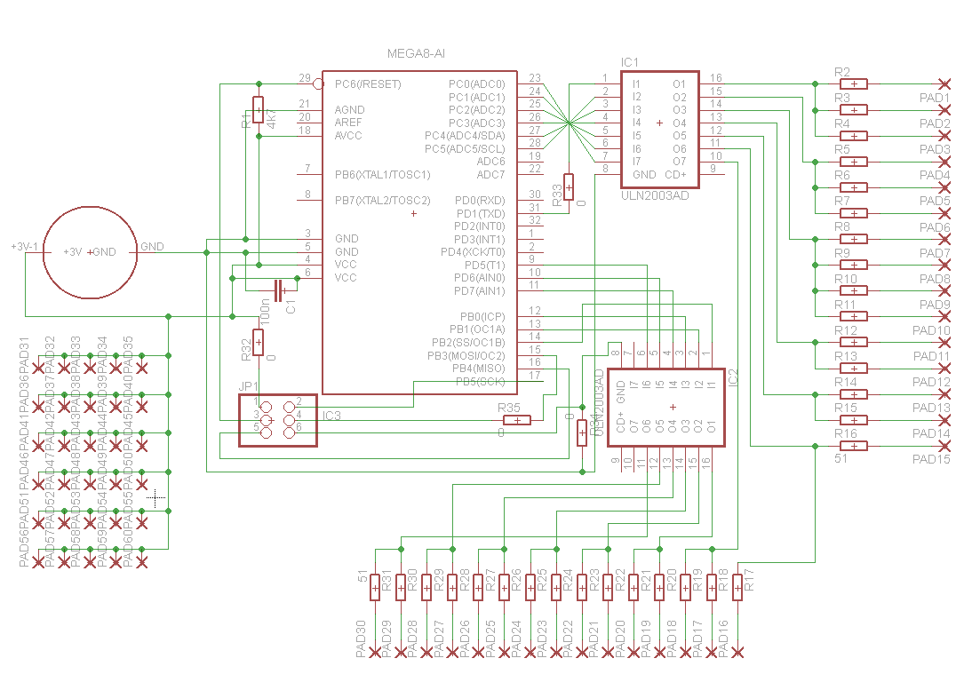

nur mal so nebenbei, warum benutzt du die Transistor Arrays? Bei einer
Knopfzelle ist nehme ich an, dass nicht allzu hohe Ströme fließen werden
die müsste doch der Prozessor auch selbst schaffen oder?
Durch das Array wird nur unnötiger Strom verbruzzelt, außerdem fallen
dort auch ein paar mV ab, sodass man bestimmte Leds schon gar nicht mehr
betreiben kann...
OP #1442075
Ich dachte, dass wenn da 4 LEDs parallel geschaltet werden, das mit
4x20mA evtl zu viel ist für einen Pin, oder irre ich da?

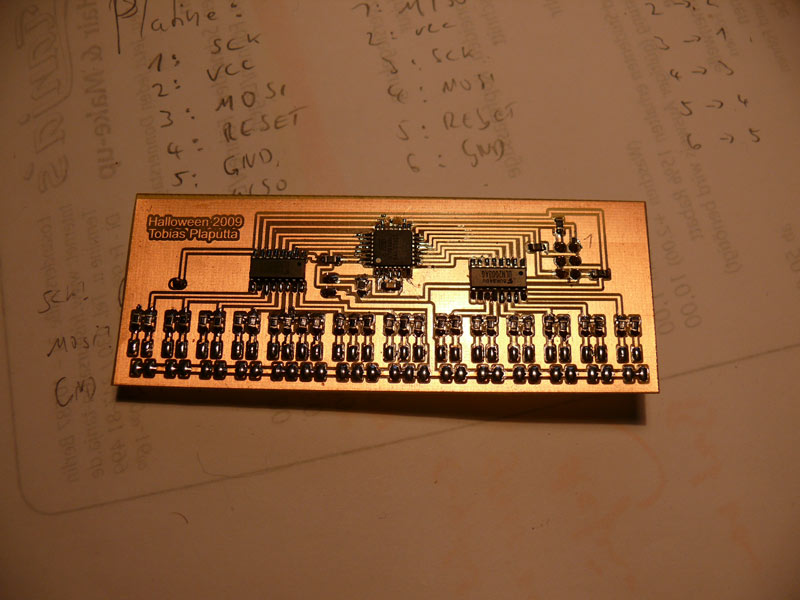

Ich hab jetzt nochmal alles durchgemessen und keine Lötbrücken o.Ä.
gefunden, was könnte ich noch testen um dem Fehler auf die Schliche zu
kommen?
Danke

du betreibst die SMD Leds wirklich mit je 20mA? Sollten mal alle Leds
aktiv sein, bräuchtest du theoretisch 720mA. Auch wenn du nun die Leds
niemals gleichzeitig an schaltest, wird unter einer so hohen Belastung
die Knopfzelle bald mal kapitulieren...

So, am richtigen Anschluss klappts jetzt auch.
Ich finde dass der AVR Dragon und meine Schaltung das beide überlebt
haben habe ich gar nicht verdient. Aber freut mich trotzdem.
Werde mich dann wohl auch mal nach LowCurrent LEDs umsehen heute, danke
für den Tipp.
