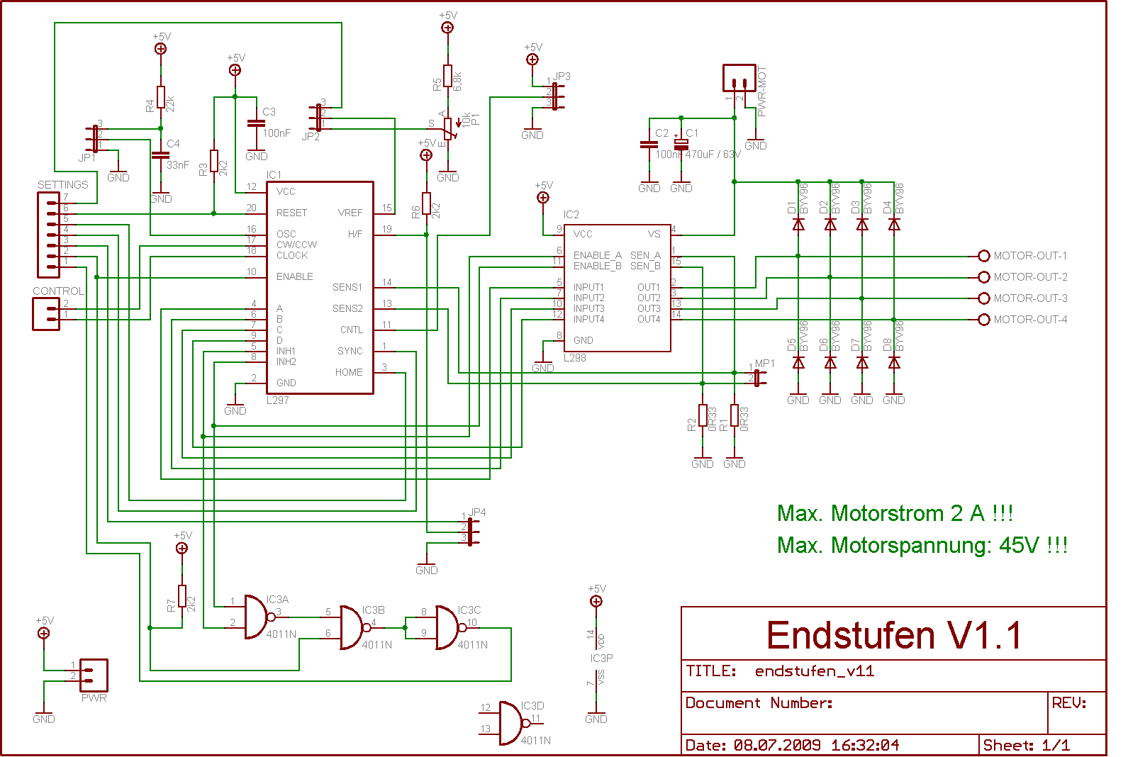

ich bin mir eine CNC-Fräse am bauen.
Nun habe ich ein Problem mit meinen Endstufen (siehe Anhang).
Sobald ich neben der Steuerspannung (+5V) die Motorspannung (ca. 33 V)
anlege, brennt der L298 durch (auch ohne Last!).

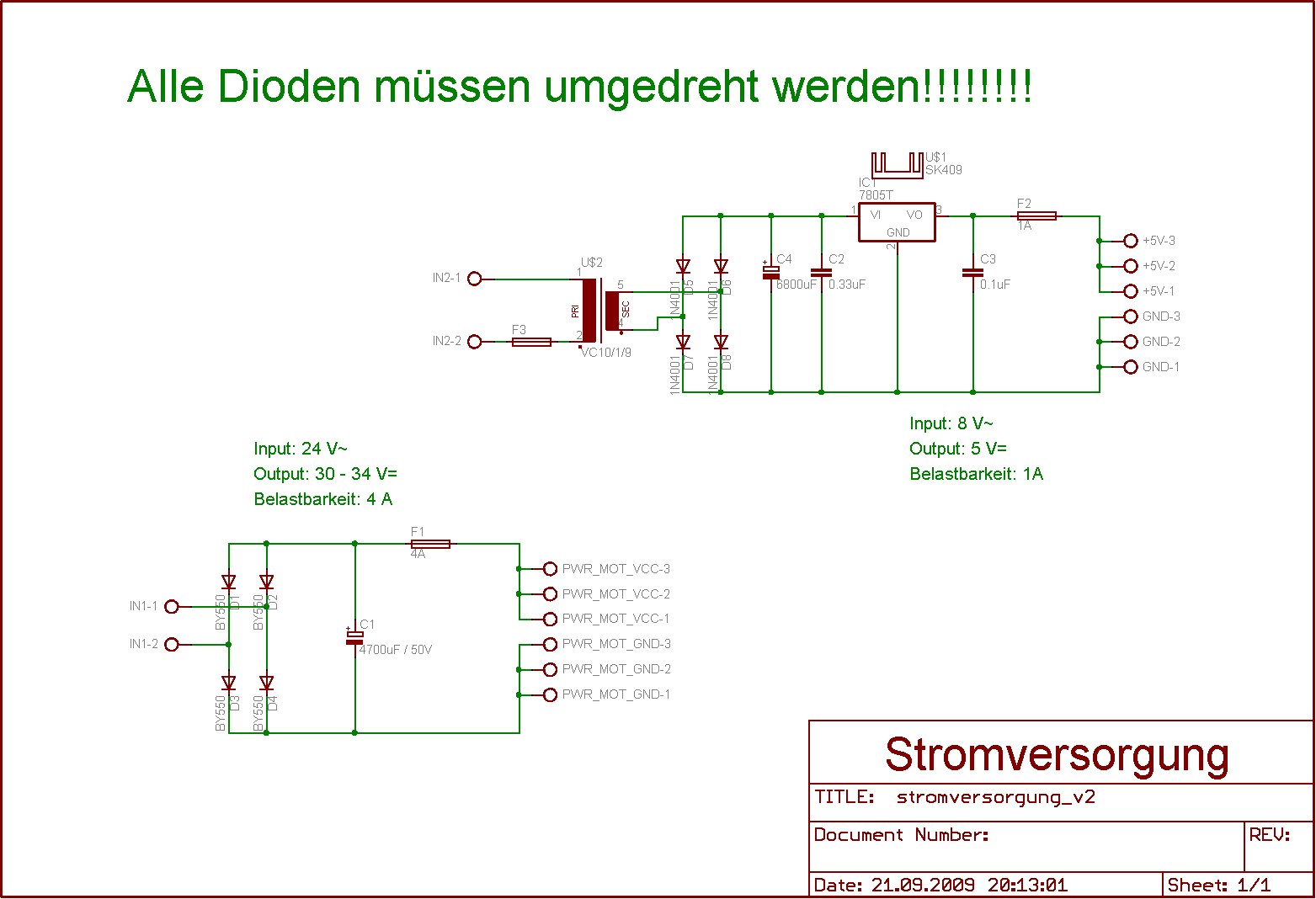

Anbei auch die Schaltung der Stromversorgung. Jeder Stromversorgungsteil
werden durch einen separaten Trafo versorgt.
Habt Ihr eine Idee, warum die Endtufen druchbrennen??
Ist da vielleicht ein Fehler in meinem Schaltplan?
Im Voraus schon mal Danke für eure Hilfe!!!
von MaWin (Gast)
Gleichrichterdioden falschrum.
von Astroscout (Gast)
Danke für deine Antwort!!
Im Schaltplan habe ich die Dioden falsch eingezeichnet, auf der fertigen
Platine habe ich den Fahler dann korrigiert. Die Polarität am Ausgang
der Stromversorgung ist auch korrekt.
Daran sollte es denke ich nicht liegen.

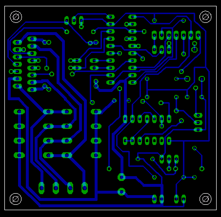

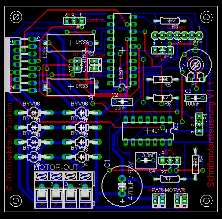

Am besten machst du auch mal ein Foto von der Platine und ein Bild vom
Layout
@Ralf: Das steht groß im Schaltplan. Sonst ist nichts in der Bestückung
anders!
Anbei auch das Layout (ich hoffe das ist so nicht zu unübersichtlich)
sowie ein Foto.

von Gast (Gast)
Was ist denn noch an dem Gehäuse angeschlossen?
Sorry, aber dein Layout ist grottenschlecht.
Die Zweige, in denen der Motorstrom fließt, sind zu dünn geroutet. C1
und C2 gehören direkt an Pin 4. Auch Pin 9 hätte nichts dagegen, wenn
ein Blockkondensator in der Nähe wäre und ob die dünne Leiterbahn zu Pin
9 ausreicht, wage ich zu bezweifeln.

Die Leiterbahnbreite habe ich aus Tabellen entnommen und diese sogar
noch breiter geroutet als angegeben.
Wie breit sollen die denn für 2 A sein??
Die Kondensatoren werde ich dann Näher an den Pins montieren, aber kann
der L298 dadurch schon durchbrennen??

btw. wäre es nicht einfacher, die Dioden im Stromlaufplan umzudrehen,
statt den riesigen Warntext reinzuschreiben?

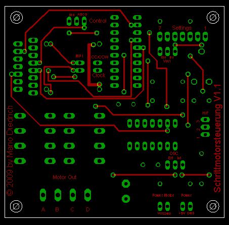

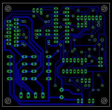

von Gast (Gast)
poste mal Top- und Bottom-Layer einzeln, ohne Bestückungsdruck.
von Anja (Gast)
die Durchkontaktierungen, sind das Hohlnieten?
Sind die verlötet oder gibt es da Unterbrechungen?
Die Leiterbahnabstände sind auch unnötig zu gering. Gibt es da
vielleicht irgendwo einen Kurzschluß? (an den Nietenköpfen?)

Lies mal auf Seite 7 im Datenblatt:
Turn-On and Turn-Off : Before to Turn-ON the Supply
Voltage and before to Turn it OFF, the Enable input
must be driven to the Low state.
mit dem Pull-up in der Schaltung am Eingang des L297 wird das wohl
nichts.
Das Signal geht auf die ENABLE Leitungen des L298.
siehe auch:
http://www.st.com/stonline/books/pdf/docs/1734.pdf
Noch was: was soll eigentlich die Sicherung nach dem
von Anja (Gast)
nichts.
siehe auch:
Noch was: was soll eigentlich die Sicherung nach dem 5V-Regler? (Ergibt
nur unnötigen Spannungsabfall). Der 7805 schützt eher die Sicherung als
umgekehrt.

von Michael M. (Gast)
aah, ein autorouter-layout. wie grässlich. andere bringen das sogar noch
mit mikrocontroller drauf einseitig hin.
außerdem: Bildformate!
der L298 muss isoliert werden. dann klappts auch mit dem 230V-nachbarn.

However, das Layout ist ja grausig, da fragt man sich welches Datenblatt
herhalten hat müssen? In den Datenblätter zum L298 die ich kenne ist
grade zur Kombination L297/L298 ein Layout drin das auf grad mal eine
Platinenseite kommt (z.B. ST: Seite 8/9 Fig. 8/9). Also ich würde auf
jeden Fall das Layout neu machen.

@Gast: anbei die Layouts.
@Anja: ja, das sind Hohlnieten. Habe Sie nicht verlötet, da ich bisher
noch nie Probleme damit hatte. da, wo die Abstände zwischen nieten und
Pad sehr gering sind, ist die Niete mit diesem Pad verbunden. Oder
meinst du andere Stellen??
Zum Enable: ich muss also wenn ich die Motorspannung anlege erst den
Enable auf Low ziehen. Habt ihr da eine Einfache Lösung, wie ich das
Problem ohne großen Schaltungsaufwand lösen kann?? Brennt der L298
deswegen durch??

von eProfi (Gast)
So wie ich das sehe, sind die Sense-Widerstände normale
Drahtwiderstände.
Das geht nicht, im Datenblatt steht sicher, dass das spezielle Rs mit
niedriger Induktivität sein müssen.
Wann genau knallt es? mit oder ohne Last?
Messe mal nach, ob die 4 Ausgänge floatend sind, wenn noch keine
"Hochspannung" anliegt.
Wenn Du die jetzigen Platinen weiterverwenden willst, "versteife"
wenigstens Power-Gnd indem Du entstandene Leiterschleifen kurzschließt,
die wirken nämlich wie Induktivitäten (Spule mit einer Windung). Bei
diesen Strömen  und Flankensteilheiten kommen da schnell mehr als 1 V
Spikes zusammen.
Außerdem die Leitungen, über die richtig Strom fließt, mit einfachem
Draht verstärken (evtl. nur abisolieren und direkt auf die Leiterbahn
löten).
Wenn Du eh ein Labornetzteil hast, drehe die Spannung vorsichtig hoch
und überprüfe den fließenden Strom. Im Leerlauf dürfen nur wenige mA
fließen.
