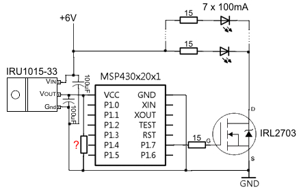

ich würde gern 7 weiße LEDs mit jeweils 100mA dimmen. Da ich noch
Anfänger bin, was Elektronik betrifft, würde ich das EZ430 Modul
benutzten, auf dessen Targetboard sich der MSP430F2013 Microkontroller
befindet.
Mein Problem ist, dass ich keine Ahnung habe, wie ich die LEDs an den
Kontroller anschließen kann. Im Anhang ist trotzdem mal der Versuch
eines Schaltplanes. Ich bin mir fast sicher, dass es so nicht gehen
wird, daher bitte ich euch mir zu helfen.
Funktioniert die Schaltung vielleicht doch?
Welche Widerstände sind bei den '?' nötig?
Funktioniert die Dimmung indem einfach PIN7 in bestimmten Abständen auf
0 und 1 gesetzt wird?
Welche Spannung haben die Output-Pins, wenn sie auf 1 gesetzt werden?
Ist der MOSFET geeignet, auch bzgl. des Stroms, den er vom uC bekommen
kann?

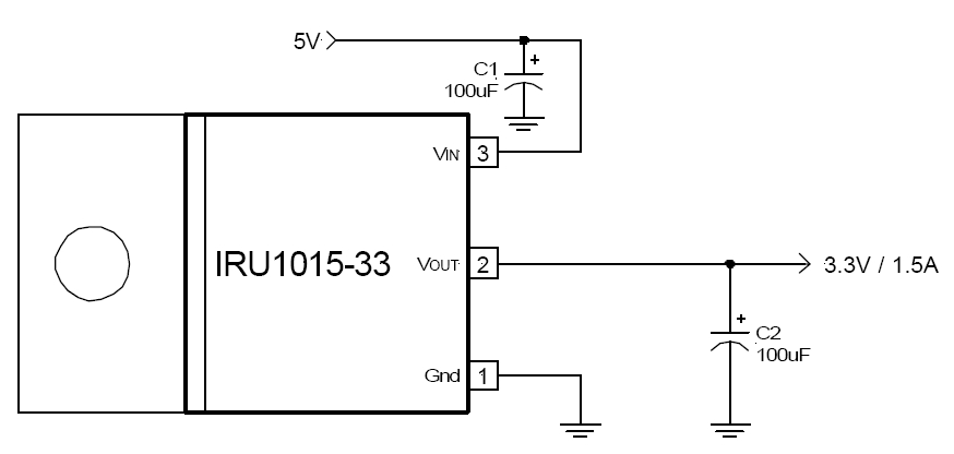

Bei Conrad habe ich diesen 163250 Spannungsregler gefunden. Ich hoffe
der funktioniert, dazu habe ich auch noch zwei Fragen:
1. In dessen Datenblatt werden zwei 100uF Kondensatoren gezeigt (siehe
Bild im Anhang). Kann ich dafür diese 445928 benutzen? Ich habe bei der
Suche im Forum öfter von "keine Elektrolyt" gelesen, andererseits wird
das im Datenblatt nicht explizit erwähnt...
2. In dessen Datenblatt wird auch ein Mindeststrom von 5-10 mA genannt,
außerdem steht dort "Typically the resistor
dividers are selected such that this current is automatically
maintained." Bedeutet das, dass ich einen Widerstand (3,3 V / 10 mA =
330 Ohm), wie in Schaltplan2 (Anhang) einbauen soll? Weil der uC braucht
ja viel weniger Strom.
Und noch eine Frage zum MOSFET (162766): Wieviel Strom zieht der am
Gate? Ich werde aus dem Datenblatt nicht schlau. Der kleine uC ist da ja
sehr begrenzt.

The IRU1015-33 requires the use of an output capacitor as part of the frequency compensation in order to make the
regulator stable. Typical designs for microprocessor applications use standard electrolytic capacitors with a typical
ESR in the range of 50 to 100mV and an output capacitance of 500 to 1000mF. Fortunately as the capacitance
increases, the ESR decreases resulting in a fixed RC time constant. The IRU1015-33 takes advantage of this
phenomena in making the overall regulator loop stable. For most applications a minimum of 100mF aluminum
electrolytic capacitor such as Sanyo MVGX series, Panasonic FA series as well as the Nichicon PL series insures
both stability and good transient response.
Der wird passen.
330Ohm passt auch.
> sehr begrenzt.
Nunja, du schiebst da eine bestimmte Ladungsmenge rein. Siehe z.B. Fig.
6 im Datenblatt. Sobald das geschehen ist fließt (nahezu) kein Strom
mehr ins Gate. Der MSP wird nur einen gewissen Strom schaffen
(Innenwiderstand des Portpins). Je kleiner der Strom den er schafft,
desto länger dauert das Ein- bzw. Ausschalten. Dein Gatewiderstand
erhöht übrigens die Schaltzeit. Wenn du mit PWM dimmen willst musst du
das berücksichtigen, die PWM darf dann nämlich nicht zu schnell sein.
Die Gateladung vom ausgewählten FET hält sich in Grenzen, ich sehe da
wenig Probleme.
Cheers!

Nimm die 100µ und schalte aber am Ausgang noch 100nF parallel, so dicht
wie möglich am MSP430.
Das bedeutet, dass die beiden internen Widerstände das schon erledigen.
Schau mal ins Innenschaltbild, da sind 2 Widerstände als Spannungsteiler
im Regler, die sorgen für den mindeststrom. Einen extra Widerstand
brauchst du nicht.
> sehr begrenzt.
Im statischen Fall gar keinen Strom. Allerdings hat der eine gewisse
Gate-Kapazität, die umgeladen werden muss. Je schneller du schaltest,
desto höher steigt der Strom der für die Umladung nötig ist. Allerdings
sollte der MSP430 das schon schaffen, wenn du mit einigen kHz die PWM
bedienst.
Wieso schließt du den FET nicht an einen der Timer A Ausgänge an. P1.2
P1.6 und P2.6 haben als Zweitfunktion TA1 drauf, damit kannst du die PWM
ganz einfach in Hardware machen und die CPU ist noch für andere Sachen
frei. An 1.7 musst du Software PWM betreiben.
> brauchst du nicht.
maintained.
Christian hat Recht.
