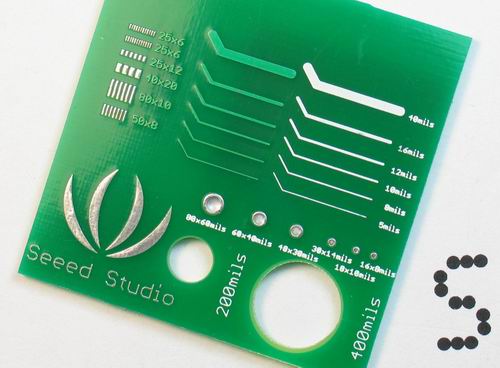

Hier ist nun mein Erfahrungsbericht:
Am 14.10.09 hatte ich die CAD-Files an Seed Studio geschickt. Tags
darauf kam die Antwort mit dem OK aus dem Designcheck. Daraufhin
bestellte ich das "PCB Propaganda" 10cm x 10cm, zweilagig, "Open Source
Work"
(http://www.seeedstudio.com/depot/propaganda-pcb-2-layer-10cm10cm-max-p-396.html).
Allerdings konnte ich auf der Website nicht "5 Stück" auswählen, daher
fragte ich nochmal nach. Die Antwort: Erst den normalen Service für 10
Stück wählen, $50 bezahlen, dann das Projekt auf der Website von Seeed
Studio veröffentlichen und es werden $20 zurückgezahlt. So habe ich es
auch gemacht.
Die Platinen waren am 21.10.09 fertig und wurden mit Hong Kong Post
versendet. Ich bekam eine Trackingnummer, die man aber leider nur bis
zum Hafen verfolgen konnte. Sie steht heute noch auf "The item
(RB055039111HK) left Hong Kong for its destination on 25-Oct-2009".
Am 6.11.09 lag die Sendung dann in der Postfiliale. Keine Steuern, kein
Zoll.
Eine Rückzahlung der $20 ist noch nicht erfolgt, allerdings hatte ich
die Projektbeschreibung im Wiki von Seeed Studio erst gestern erstellt.
http://www.seeedstudio.com/wiki/index.php?title=Open_source_PCBs
Mit der Qualität bin ich sehr zufrieden. Die Platinen sehen schöner aus
als auf dem beigefügten Scan unseres Büroscanners.
Fazit: Gut und günstig, aber man braucht etwas Zeit.
