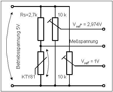

Guten Tag
So ich wollte mit meinen Atmel mega 8 ein paar Temp werte erfassen und
diese auf dem LCD ausgeben.
ich habe dazu 2 - 3 Fragen.
Frage 1: ist ein PT 100 besser als ein KTY ?
Frage 2: wie realesire ich das mit dem Mega 8 das ich ein AD eingang
nehmen muß ist soweit klar aber wie linearesire ich und wie scallire ich
den und gebe den auf den LCD aus ich wollte das in C oder Assambler
machen.
Frage 3 oder sollte ich direckt den
https://www.distrelec.com/distrelec/datasheets.nsf/WebAttachments/471AB81E27A257EAC12571B900467357/$File/LM75_e.pdf
nehmen?
ist das besser und Billiger?
Ich danke erstmal
Mumpitz
p.s. die schaltung die ich angehängt habe kommt von der Seite
http://www.sprut.de/
Persönliche Seite #1443655
Was willst Du denn genau (woran) messen?
Mal "PT100" in Google eingeben und den ersten (und zweiten) Treffer
anklicken und lesen.
Vorteil einer PT100/PT1000 (letzerer ist besser) gegenüber einem KTY ist
die annähernd lineare Widerstandskennline und die Wiederholgenauigekeit
beim Einsatz verschiedener Sensoren des gleichen Typs (auch wenn man den
Sensor mal auswechselt, braucht ggf nichts neu angeglichen werden).
@LM75, was besser, billiger?
Kommt drauf an, was Du willst.
Preise kannst Du sicherlich selber rausfinden und damit entscheiden, was
billiger ist.
Wenn Du einen Tauchsensor mit Temperaturen > 200°C hast, ist der LM75
(und jeder andere Siliziumsensor) ungeeignet.
@Linearisierung:
a. Lookup-Tabelle mit Zwischenwertinterpolation (schnell).
b. Anwenden der umgestellten Formel der Widerstandskennline. Also aus
dem Widerstand die Temperatur berechnen (erfordert eventuell viele
Berechnungen).
c. Linearisierung mittels Opamps/Spezial-IC
Auch hier kommt es drauf an, was Du willst (Messgenauigkeit).

Gast #1443691
Wenn das Dein Einstiegsprojekt in die AVR-Controllerfamilie ist und Du
vielleicht sogar bisher nichts oder sehr wenig in Assembler gemacht
hast, empfehle ich Dir als Programmiersprache entweder C
(WinAVR/AVR-Studio; kostenlos erhältlich, gut ausgereift, kein Ärger
über Demoversionen mit eingeschränktem Leistungsumfang) oder Bascom
(Compiler-Basic; viele spezielle Routinen z.B. für Ansteuerung eines LCD
bereits integriert. Einstieg relativ schnell möglich; Demoversion mit
Beschränkung auf 4kB Codegröße frei erhältlich, Vollversion kostet
jedoch etwa 90 Euro, und die Sprache ist im Vergleich zu C etwas
unflexibler). Als Temperatursensoren für Raumtemperaturmessung würde ich
solche verwenden, die direkt eine der Temperatur proportionale
Gleichspannung liefern, z.B. LM35, LM335 o.ä. Es gibt verschiedene
Varianten mit unterschiedlicher Genauigkeit. Man sollte diese Sensoren
direkt an die Analogeingänge des Mega8 anschließen können - für PT100
braucht man einen vorgeschalteten Verstärker. Die lineare Kennlinie
erspart einem die Arbeit mit Tabellen und Interpolation.
