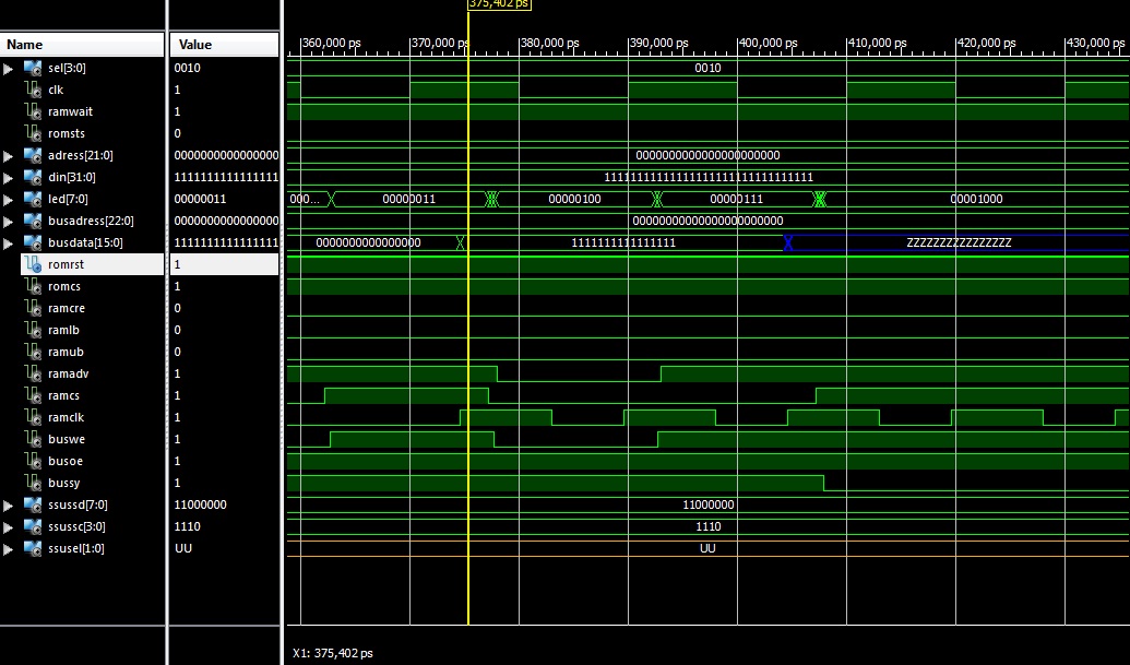

Ich versuche jetzt schon gut 1 Tag den PSRAM auf meinem Nexys 2 Board
zum laufen zu bekommen.
Pins sind alle richtig zugeordnet und rein von der Post R&P Simulation
müsste es auch Funktionieren.
Ich hänge mal den Code von der Ansteuerung und ein Bild von der
Simulation an.
Würde mich über Hilfe echt freuen!
Gruß Max
Gast #1443670
Nur kurz übers wavediagramm geschaut, möglicvherweise liege ich komplett
falsch
-das eine rst signal ist immer '1' -> wird da was im reset westgehalten
-ein Output Enable (oe) ist immer '1' beim lesen und beim schreiben,
Hast du einen link zum  timing-diagramm für den PSRAM?

Hey
So ich habe das Problem ansatzweise gelöst!
Ich kann jetzt schreiben und auch Lesen, doch nur wenn ich die Strategy
beim Xilinx ISE auf Default setze und das ganze dann nur bis 50 Mhz
laufen lasse.
Ich vermute das es dortmit zusammen hängt das ich die meisten Ausgangs
Signale nicht in die I/O FFs auslagere sondern das gezilt verhinder
damit mein Timing stimmt!
Gibt es eine möglichkeit ausgangsignale auf den Ausgegeben Takt zu
Constrainen oder vllt. sie gezilt um 1-2 ns zu verzögern ?
Gruß Max
