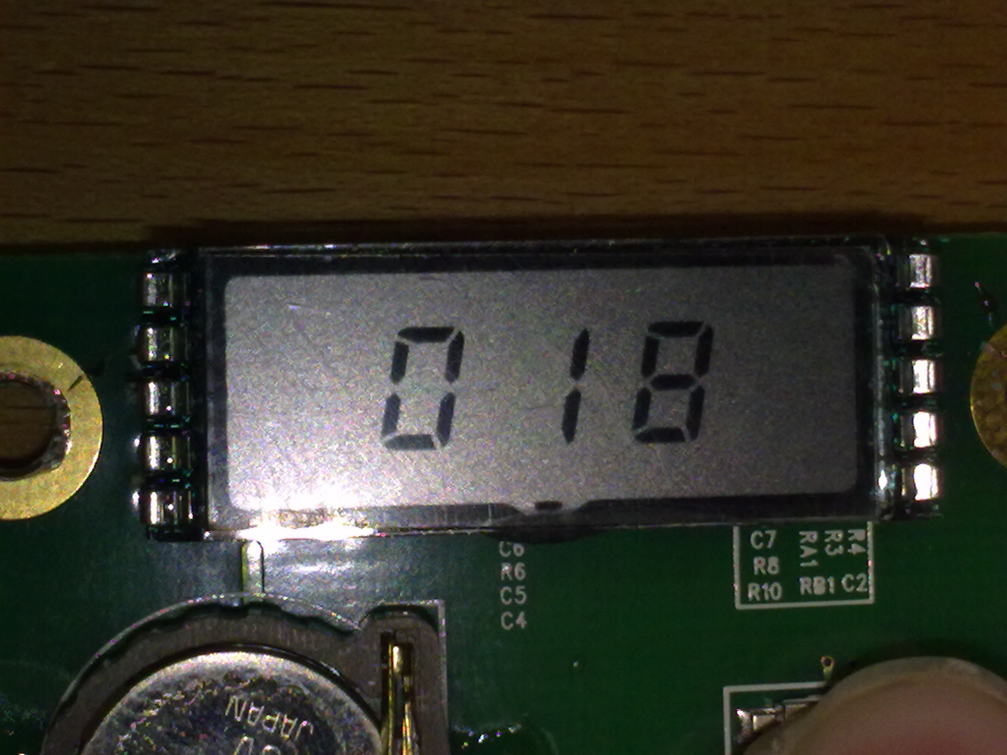

Ich habe hier eine Platine mit einem LCD-Display (siehe Anhang). Diese
Platine soll ich nachbauen und erweitern. Nun bin ich auf der Suche nach
einem solchen Display.
Dabei handelt es sich um ein 7-Segment-LCD-Display mit 3 Zeichen und
einem Punkt. Das Display hat aber nur 10 Anschlüsse. Abmasse: ca. 30 x
10 x 2 mm.
Weiss jemand von Euch, wo ich ein solches Display bekomme?
Wie erfolgt denn hier die Ansteuerung mit nur 10 Pins?
Danke für Eure Hilfe
MFG Patrick
10 Anschlüsse = 7 Anschlüsse für jedes Segment
              + 3 Anschlüsse für 3 Backplanes, eine für jede Ziffer-
Der Punkt könnte statt eines Segments der höchsten Ziffer erscheinen.
Das Display wird also gemultiplext.
Du solltest Dir mit einem Oszi die Signale ansehen, kannst Du erkennen
was für ein Baustein das Display steuert? Das Multiplexen einer LCD
ist verglichen mit dem Multiplexen einer LED-Anzeige aufwändiger,
weil i.d.R. mehrere Spannungen erzeuigt werden müssen.
Siehe Messung mit Oszi...
Bei dem Display könnte es sich um ein Kundenspezifisches Display
handeln.
Dann hilft nur eines: Bei einem LCD-Hersteller machen lassen.
Viel Erfolg
James
Alternativ:
3*7 Segmente + 1 Punkt = 22 Segmente
10 Pins: mit einer 5x5 Matrix könnte man 25 Segmente ansteuern.
Mit einer 4x6 Matrix 24 Semente, mit der 3x7 21 Segmente...
Du wirst also noch etwas Reverse Engineeren müssen...
Google: lcd gläser kundenspezifisch
http://www.beck-oled-lcd-tft-display.de/lcd-kundenspezifisch/kundenspezifische-lcd.php
Aber mit Stückzahl 1 wirst du dort nicht weit kommen...
