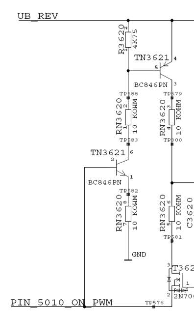

Hallo Leute!
Ich brauche eure Hilfe...
UB_Rev = 32V
PIN_5010_on_PWM = 5,1V
Irgendwo ist bei meinen Berechnungen der Wurm drin, und zwar:
ich berechne unten mit der Maschengl.
Pin_5010 - U_RN3620 - UBE = 0
=> U_RN3620=Pin_5010 - Ube = 5v - 0,56V (bei 95°C) = 4,54V
I = 4,54V / 9750ohm (2,5%) = 0,46mA
oben in der Schaltung ist:
U_R3620 = UBE = 0,56V (bei 95°C)
UCEsat ist angegeben mit typ 90mV und max 300mV bei 25°C
bei 95°C ist mit TK ungefähr -2mV/K:
UCEsat = 0,09 + (70K * -0,002V/K)= -0,05V
Nun mit Maschengl.:
UB_Rev - U_RN3620 - UCEsat - U_R3620 = U_RN3620 (der obere Widerstand)
=>32V - 4,54V -(-0,05V) +0,56V = 28,07V
Strom durch RN3620:
I=28,07V / 9750ohm (2,5%) = 2,8mA
Es ist doch bei einem Transistor Ie=Ib+Ic, d.h. Ie muss doch größer als
Ic sein, hier aber ist Ie kleiner als Ic, wieso???
Danke

Da in deinem Schaltplan alle Widerstände gleich bezeichnet sind, kann
man deine Rechnung nicht nachvollziehen. Der Schaltplan ist unbrauchbar.
Stell doch bitte einen hier rein, der eindeutige Bezeichner aufweist,
sonst kann jeder nur raten, was der andere meint.

> UB_Rev = 32V
Bis dahin ist die Überlegung ok.
Was bewegt dich zur Annahme, dass der Transistor in Sättigung sei? Ich
glaube, hier liegt der wesentliche Denkfehler.
UCEsat wird nicht negativ. Der angegebene TK ist nur innerhalb eines
kleinen Temperaturbereichs gültig.
> Nun mit Maschengl.:
Bei den 0,56V stimmt das Vorzeichen nicht.
