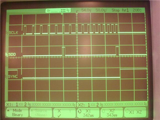

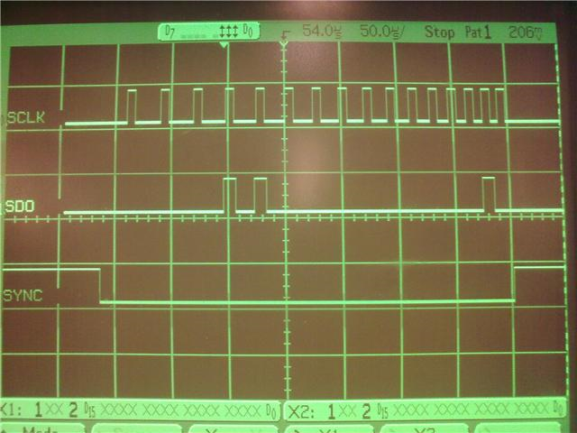

von Gregor S (Gast)
Peter,
warst du erfolgreich, mit AD5292 steuerung?
Ich habe naemlich aenliches Problem. Ich kenne gut genug SPI Protokol
aber habe Probleme mit Steuerung Inhalt. Ich glaube, zuerst man musst
0x1803 senden und dann vieleich in RDAC schreiben. Aber das arbeitet
nicht. Soll man noch was machen/senden?
Gregor
von Peter G. punkt (grudolf) (Gast)
Tach Gregor!
Also ich hab das ganze so realisiert (obwohl zurzeit noch nicht
funktioniert):
Zuerst 4096dez also 0001000000000000bin rausschreiben. Ist ein Reset
"refresh RDAC with 20-TP strored value".
Bin mir aber nicht sicher, ob das nötig ist, auf Seite 19 im Datenblatt
steht was von Write Protection und Command 4, eben die 4096dez.
Und folglich steht: "Um das Programmieren der Wiper zu ermöglichen, ist
es nötig, das write protect bit (C1) zu setzten. Das wird erreicht,
indem man das Schieberegister mit Command 6 füttert. Also:
0001100000000000bin. (6144dez).

Noch nicht. Aber endlich habe ich Contact mit AD Engineer erhalten
(durch Distributer). Er mochtet Oscillogramme von mir. Diese habe ich
ihm gegeben.
Werde hier melden wenn etwas neuses passieren wird.

Endlich  hab ich die Losung gefunden. Man muss SPI einstellen:
- Idle state for clock is a low level
- Clock changes from idle to active
Morgen werde ich auch ein paar oscillogrammen hier stellen.
von Grudolf (Gast)
hallo!
Mann, danke, freu mich noch auf die Bilder morgen! Ich hoff, ich ersehe
dann alles aus dem Timing! :-)
von Wichtla (Gast)
Was bist denn du für ein Troll. Die Ansteuerung des AD5292 ist doch ein
Witz du Idiot.
von min (Gast)
@ Wichtla
Ihre Umgangsform läßt zu wünschen übrig. Es ist nicht jeder so
superschlau, wie Sie...
von Gregor S (Gast)
Auf URL
http://rapidshare.com/files/322041579/AD5292_troubleshooting.zip.html
kann mann sich oscillogramme von SPI (SCLK und DIN) andschauen. Einige
(not_working_xxx) sind vorher aufgenohmen werden, als ich die Losung
nicht hegabt habe. Andere (working_xxx) sind funtionsfahig.
Ein kleiner Untershied ist auch letztes Bit von Config Wort, aber dieser
ist gar nicht wichtig.
Was wichtig ist, ist das SCLK signal, wenn nichts ist gesendet, auf 0
gestellt wird.

von Gregor S (Gast)
Versuch dann hier.
Diese zwei Oscillograme sind vorher Problem gelost war.
http://www4.slikomat.com/09/1217/qqi-not-wo.jpg
http://www4.slikomat.com/09/1217/cmg-not-wo.jpg
Diese zwei Oscillograme sind mit richtige SPI anstellungen.
http://www4.slikomat.com/09/1217/rq8-workin.jpg
http://www4.slikomat.com/09/1217/fv8-workin.jpg
von Grudolf (Gast) (Gast)
Okay, jetzt hab ich verstanden, was du meinst!
Dankesehr :-), wenns funktioniert, hast du mir sehr sehr geholfen :-)
Bin dir fast was schuldig ;-]

Hab jetzt mal den Baustein beschrieben, er ändert jedoch garnichts!
Hier mal meine Timings...
Alles geht, alles sauber...
Die Beschaltung war ein klein wenig schuld :-D
von Gregor S (Gast)
Grudolf sagst du dass du jetzt erfolgreich bist? Deine Oscillograme
sehen nicht so gut aus... Ich glaube du sollst ein bischen mehr Zeit
warte nach negative Flanke von SCLK, bis wenn du DIN signal anderst.
von Grudolf (Gast)
Nein es funktioniert mit diesem Timing, hab es ausgemessen etc. ...
