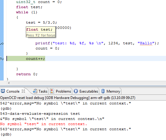

ich benutzte die Yagarto Toolchain mit Eclipse um einen STM32F103
Controller zu Programmieren. Da ich printf benötige, habe ich die
syscalls.c eingebunden. Allerdings funktioniert die Ausgabe von float
Zahlen nicht.
printf("Test: %d, %f, %s \n", 1234, 2.15, "Hallo");
Als Ausgabe erhalte ich über die serielle Schnittstelle:
Test: 1234, 0.000000, Hallo
Woran kann das liegen?
Danke
Tom
Ich kenne jetzt gerade die Umgebung nicht, aber das riecht
nach dem Standardfehler, daß es vielleicht printf() in mehreren
Versionen gibt (eine platzsparende Version, die keine
Gleitkommazahlen kennt und meistens reicht sowie eine vollständige)
und du vielleicht vergessen hast, die vollständige Version der
C-Bibliothek einzubinden?
ich wüsste nicht wie ich eine andere Bibliothek einbinden kann. Ich hab
im Makefile -lc -lm -lgcc. Das sollte eigentlich reichen.
Was außerdem seltsam ist, dass ich keine float Werte debuggen kann
(Siehe Anhang). Ich bin ratlos.
Ich werde das Programm mit einer anderen Toolchain testen.
Grüße
Tom
Hatte grade einen Geistesblitz. Problem gelöst.
Ich hab im Makefile das Optimierungslevel auf "0" gesetzt. Level "s" hat
wohl einfach die float zahlen weg optimiert..
Hmm.
Das würde mich stutzig machen.
Durch das Einschalten des Optimizers darf sich das beobachtete Verhalten
eines Programmes nicht verändern. Wenn es das doch tut, dann gibt es 2
Möglichkeiten
* entweder hast du etwas Verbotenes getan
* die Toolchain ist fehlerhaft
Ich würde das so nicht auf sich beruhen lassen, sondern dem Ganzen
nachgehen. Das ist eine Zeitbombe.
