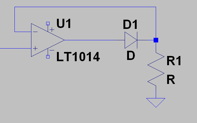

#1444234
Peter Zz schrieb:
> Habe mal eben eine entsprechenden Schaltungsteil für dich gezeichnet.
> Hängst du an deinen Differenzverstärker dran.
Dein Bild zeigt einen Einweggleichrichter mit OP.
Dies geht irgend garnicht auf die Frage des TE ein -- der spricht
nämlich bereits von einer vorhandenen gleichgerichteten  Spannung,
benötigt also keinen Gleichrichter...
OP #1444242
Was ein Kompressor ist, mir sehr wohl bekannt der Röhrenteil ist bereits
Komplett entwickelt.
Wenn du es richtig gelesen hättest hättest du auch gesehen, dass es
nicht um eien schlater geht, sondern um eine Schlatstufe, welche aber
der überschreitung einer bestimmten spannung die Differenz zu einer
zwieten ausgibt. ein normaler Differenzverstärker erzeugt im umgedrehten
Fall eine negative Asugansspannung und nicht 0V am ausgang.
Und der präzisionsverstärker der die Gleichspannung gleichrichtet ist
bereits fertig.
Und zu Röhrenkompressoren......das lief damals über die Bias einstellung
und der Threshold ergab sich aus der Sättigung der Röhren.
LDR Kompressoren sind nocheinmla was völlig anderes!!
und für Peter.
Danke dir schonmal aber die spannung die der Diefferenzverstärker
bekommt ist bereits "2 weg" gleichgerichtet (Einweg gleichrichter mit
nachgeschlatetem Summierer).
Es geht nur um die Differenzbildung und dem oV ausgang sollte die
gleichgerichtete Audiospannung unter die spannung (u2) der "Threshold"
sinkt
OP #1444334
Weil es gerade etwas verwirrend war nocheinmal deutlich:
Es liegt eine Spannung vor welche über einen Präzisionsgleichrichter,
bestehend aus einem einweggleichrichter und anschließender
Summierungsstufe
gleichgerichtet wurde.
An einem weiteren Op soll nun diese spannung mit einer weiteren Fixen
spannung überlagert werden.
Nach folgender Regel
Die gleichgerichtet spannnung sei U1
die Referenzspannung U2
Wenn U1> U2 Dann soll der Ausgang des Op´s U1-U2 sein
beispielsweise U1 500 mV U2 300 mV Ausgang = 200mV
Im umgekehrten Fall: U1< U2 Egal wieviel kleiner der Ausgang des OP´s
soll 0V Betragen.
Ich hoffe das war soweit verständlich.
Vielen Dank für anregungen im Vorraus.
Theo
#1444365
indem man einen Differenzverstärker vorschaltet. Der macht doch dann in
Zusammenhang mit dem nachgeschalteten Gleichrichter wie oben bereits
dargestellt genau das, was Du dann brauchst - oder? D.h., der
Differenzverstärker bildet die Differenz auf 0V bezogen ab, und der
Gleichrichter zieht daraus nur noch die positiven Spannungen raus.
