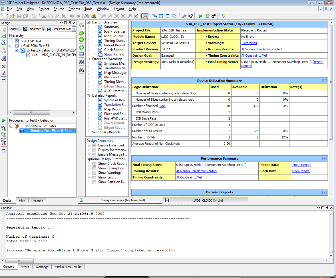

ich bekomme den IDDR2 im Chip einfach nicht zum laufen.
In der Simulation funktioniert alles tadellos... aber wenn es es an der
realen LVDS Quelle teste, kommen an den beiden Datenausgängen Q0 und Q1
keine Daten heraus.
Ich habe mir den Data-In von dem IDDR2 auf einen Pin gelegt und die
Daten kommen auch an, nur leider verschwindet dieses Signal im IDDR2. So
viel kann man da doch gar nicht falsch machen, oder?
CE ist auf 1 fixiert, set ist auf 0 fixiert...
Könnte jemand mal mein Design anschauen und versuchen den Fehler zu
finden?

Was könnte noch eine Fehlerursache sein, dass es in der Simulation geht
und in der Realität nicht?
VIELEN DANK!!!
Wie steht denn IDDR_Reset? Ist das auf 0? Und was sagt denn die
Timing-Simulation? Und mal genau alle Warnungen beim Routen angeschaut?
Speziell schauen, ob 653 dabei sind: Signal benutzt aber nicht
zugewiesen -> wird auf Null gezogen. Übersieht man leicht, und dann
läufts nicht.
Also der DCM Reset funktioniert. Da ich erst das Board und dann die LVDS
Quelle einschalte, muss ich den DCM erst reseten bevor er seine Arbeit
aufnimmt. Er spuckt ja auch einen plausiblen Takt aus.
Den IDDR2 Reset hab ich schon ausprobiert. Egal ob ich den Taster drücke
oder in Ruhe lasse...
Bei der ganzen Synthese, Implementierung usw habe ich keinerlei
Warnungen oder Fehler. Alles läuft sauber durch.
Timing Simulation müßte ich nochmal machen... hab ich noch nie
gebraucht, mal schauen wie und was ich da machen kann.
Ich habe alle unused Pins auf float gestellt, dass ich keine Gefahr
laufe mir beim rumprobieren was zu zerschießen.
DANKE für die Hilfe, aber ich werde wohl weiter suchen und probieren
müssen!

Naja, fangen wir vorn an. Ich hab mal ein Mini.Projekt mit deinem Code
gemacht. S3 A DSP 1800.
Bild 1: Nach dem Implement Design. "All Constraints Met" steht auf der
rechten Seite oben.
Bild 2: So muss das zur Timing-Simulation aussehen.
Die Warnungen sind OK, das kommt daher, dass er die Constraints, die du
vorgegeben hast, quasi in den DCM rein zieht. Das passt schon so.

Also dieses "All Constraints Met" steht nach dem Implement da. Sowohl
oben rechts als auch unten links im Design Summary.
Die Timing Analyse habe ich auch mit Modelsim durchgeführt, also wie auf
