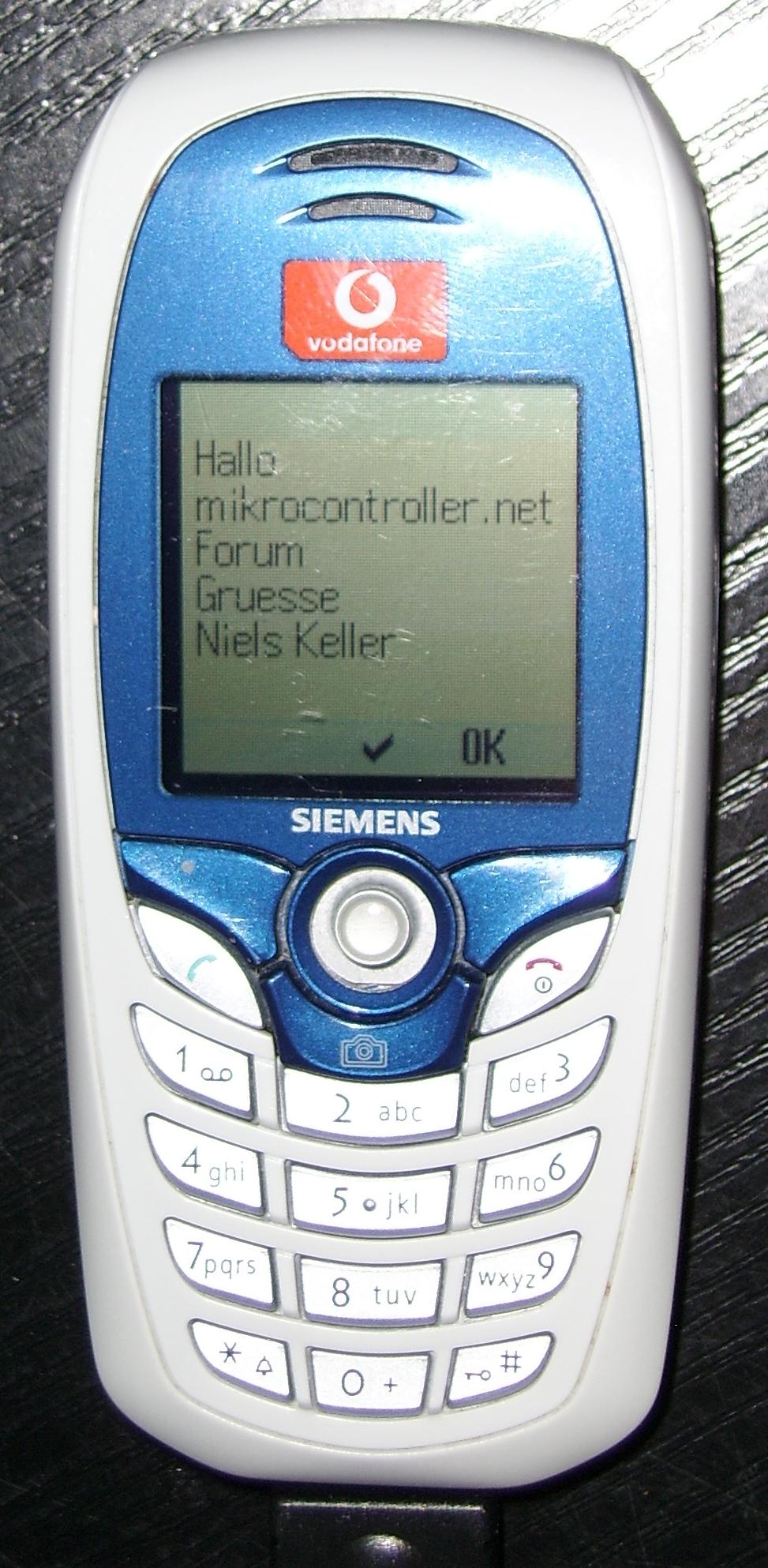

Hallo Forum,
die beiliegenden Programme sind Konvertierungsprogramme für externe
Peripheriegeräte, die das Display eines Siemens Mobiltelefons nutzen.
Jedes Programm konvertiert je in eine Richtung.
Programm 1:
Damit ist möglich, die belauschte Kommunikation z.B. zwischen
Mp3-Spieler Adapter fürs Mobiltelefon und dem Mobiltelfon selbst zu
übersetzen.
Programm 2:
Damit ist möglich beliebige Texte auf dem Display des Mobiltelefons
darzustellen. Vgl. hierzu die Abbildung.
Viel Spaß damit. Anwendungen gibts ja genug ;-)

HALLO;
weis jemand ob das S45i Handy den befehl AT^SSTK= unterstüzt?
Bei mir kommt nur Error raus siehe Anhang ( ohne Echo ).
Hat es schon jemand auf ein anderes Siemens Handy als dem A60
ausprobiert?
Eigentlich sollte das auch auf dem S45i laufen.
@Niels ich habe dein Programm genommen und entsprechend den M16 und
Baud=19200 und 4800 ausprobiert. Gibt es zum Befehl weitere Infos wie
und warum das so und so gemacht wurde.

Der AT^SSTK-Befehl bedeutet bei den Siemensgeräten "Sim Toolkit Test
Command". Infos zum Befehl gibt es z.B. hier:
http://alumni.ipt.pt/~pmad/s35i_c35i_m35i_atc_commandset_v01.pdf
oder alternativ nach "Siemens at command reference" suchen. In diesen
Datenblättern ist recht gut erklärt, wie die Befehle strukturiert sind.
Getestet mit: A31, MC60, CV65, C60
Ist im Grunde bei allen Geräten dabei, die externe Geräte, wie z.B.
mp3-Spieler anschließen können und lediglich(!) das Display nutzen.
Probiere mal den Funktionsaufruf aus dem IQP500-Bildüberträger
(http://www.mikrocontroller.net/attachment/62627/Software.zip) aus -
dieser funktioniert bei mir recht gut.

Teilweise OK. Der eigentliche Befehl, der gesendet wird, und um welchen
es hier geht, ist dort nicht explizit aufgeführt - es wird lediglich auf
das prinzipielle ME Toolkit Accesoire eingegangen. Leider stehe ich bei
diesem Befehl auch nicht tiefer in der Materie und müßte mich auch erst
wieder mit dem Sachverhalt auseinandersetzen - bin aber gerade mit
meiner Kamera und den Macken einer SD-Karte bei Kabellängen >1m
beschäftigt.
Wie es zu den Unterschieden beim Zusammensetzen kommt müßte man wohl
beim Hersteller erfragen. Das Ding wurde ohnehin in einer dreiviertel
Stunde von hinten nach vorne durchgezogen. Es wurde überprüft, was
gesendet wurde und mit dem Text verglichen. Das Ganze einige Male und
dann den Overhead analysiert. Dieser Teil ist komplett übernommen
worden, da er immer gleich war: "8103012180820281028D" Der Rest ist
variabel und, das ist der Unterschied zum Siemensdatasheet, noch nicht
einmal im PDU-Format, sondern direkt als 8Bit-Byte HEXDUMP übertragen.
Mein Vorschlag ist es daher ein Telefon zu nehmen und den Praxistest zu
machen, welche Auswirkungen die Änderungen haben - oder alternativ zu
einem Mobilfunkaparatehersteller Kontakt aufzunehmen und zu erfragen,
wie man an die Geräte externe Hardware anschließen kann.
