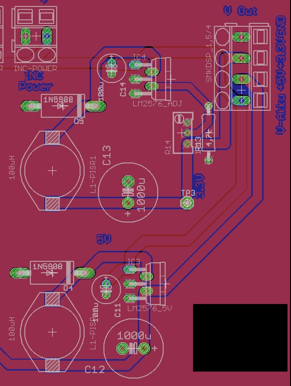

Ich hab mir eine kleines Netzteil mit dem LM2576 aufgebaut. Einmal mit
5V und einmal mit dem adj für 3,3V.
Leider stelle ich jetzt aber fest, dass ich die Ausgangsspannung nicht
belasten kann. Sie bricht sofort ein. Außerdem werden die Regler sehr
warm, auch im Leerlauf. Baue sowas zum ersten Mal auf, kann mir jemand
helfen?
Ich habe schon unterschiedliche Spulen da, weil ich noch nicht genau
wusste, welchen Laststrom ich letztlich benötige.
Für ein Beispiel belaste ich den 5V Regler mit zwei 2,6W Lampen. Dafür
hab ich eine 220µH Spule dran. Eingangsspannung ist 12V.
Hab ich da was falsch beschaltet?
von Benedikt K. (benedikt)
Der Schaltplan ist ok, der Fehler liegt also im Layout oder im Aufbau.
-> Foto davon ist hilfreich.
Prüf z.B. mal ob die Schottkydioden am Ausgang richtig angeschlossen
sind.

von Jürgen P. (juergenp)
Die Dioden sind schon richtig herum drin. Ich pack mal das Layout dazu.
Ähm, du hast nicht wirklich eine 1N5908 drin, oder?
von Frage (Gast)
aber warum 5V-Suppressor-Dioden?
Ehrlich gesagt, weiß ich grade gar nicht mehr, wie ich auf diese Dioden
gekommen bin. Mann, da hab ich mich ordentlich verhauen....
Wie wäre es statt dessen mit 1N5822? Oder habt ihr bessere auf Lager,
die ich am besten bei Reichelt bekomme?
> gekommen bin.
Vermutlich weil das Symbol der Diode im Schaltplan eigentlich ein
Schottkydiode zeigt. Daher ist mir das auch erst aufgefallen, als ich
dochmal im Datenblatt nachgeschaut habe was das eigentlich für eine
Diode ist. Von der Bezeichnung her, kann man die ja leicht mit der
1N58xx verwechseln.
Die ist ok.
Klingt plausibel.
Alles klar, das Problem wäre dann wahrscheinlich gelöst.
Ich danke Euch für die schnelle Hilfe!
