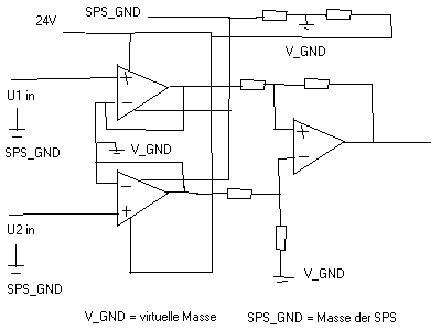

Hallo Leute
hab letzte Woche ein Schaltung(siehe Anhang) aufgebaut, mit der ich 2
DC Eingangspegel vergleichen kann. Funktioniert auch super.
nun habe ich neue Infos bekommen und damit ein echtes Problem.
Die Eingangspegel beziehen sich auf das Massepotential der SPS in die
meine Schaltung eingebaut wird und sind leider nicht potentialfrei.
Da ich für die OPs nur die SPS Versorgungsspannung(24V) habe, musste
ich mir eine virtuelle Masse in der Schaltung bilden. Dadurch hab ich
nun V+ und V- für die OPS, aber meine Eingangssignale müssen sich ja
auf das selbe Potential beziehen.
Normal könnte man das wohl über Optokoppler regeln. Aber die hab ich
leider nicht zur Hand und morgen sollte die Schaltung laufen.
Gibte es da noch eine andere schlaue Lösung?

Gast #106923
Hallo Stephan,
Du hast also 2 DC-Signale und überlegst, wie Du die virtuelle Masse
Deiner Schaltung auf das Bezugspotential der Eingangssignale legen
kannst.
Einfacher ist es, die beiden Eingangssignale auf Deine virtuelle Masse
zu "heben". Das ist wirklich einfach, Du mußt nur auf beide Signale
eine konstante Spannung addieren. Wenn Deine Signalquelle niederohmig
genug ist, erreichst Du das am einfachsten, wenn Du von +24 V in Reihe
einen Widerstand und eine Z-Diode (12V) schaltest und dann Dein
Eingangssignal am freien Ende der Z-Diode einkoppelst. Deine
OPV-Schaltung schließt Du zwischen Z-Diode und Widerstand an. Der Pegel
dort ist immer Eingangsspannung + Z-Diodenspannung.
Optokoppler würde ich nur einsetzen, wenn Du unbedingt eine
Potentialtrennung benötigst und gewisse nichtlinearitäten akzeptierst.
Gruß Martin

Gast #106925
Nach ein paar Überlegungen ist mir nun aufgefallen, das ich die
Potentialanhebung in diesem Fall nicht durchführen kann, da ich das
Eingangssignal um 12V anheben müsste. Damit liege ich dann aber schon
über oder zumindest gleich mit der Betriebsspannung der OP`s.
In dem Fall übersteuere ich dan ja schon, also bleibt wohl nur eine
Potentialtrennung über.
Lässt sich sowas denn mit einem DC/DC-Wandler linear machen??
Er müsste Spannungen im Bereich 0-5V übertragen
Gast #106926
die schaltung ist schon in Ordnung. Die SPS-Masse ist gar nicht
notwendig. Ein Differenzverstärker benötigt die Masse des Quell-Signals
nicht. Du kannst mit dem Differenzverstärker problemlos Spannungen auf
anderen potentialen messen. Bedingung ist nur, der Eingangswiderstand
ist hoch genug, damit keine gefährlichen Ströme in die
potentialgetrennten Schaltungen fließen. Wir haben in unseren
Umrichtern mit mehreren großen Eigangswiderständen (4x1M damit auch
Kriechstrecken eingehalten werden) Netzspannungen und
Zwischenkreisspannungen gemessen.
Tschüß
