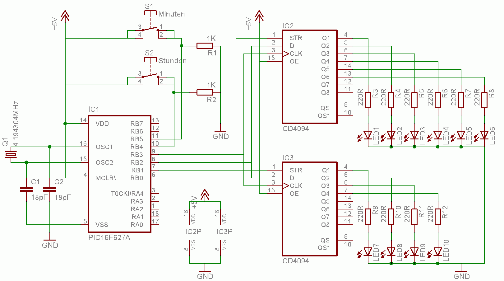

in meinem ET-Studium haben wir dieses Semester die Aufgabe die oben
abgebildete Binäruhr zu bauen. Vorweg sollen wir allerdings eine
"Bestellliste" mit Anzahl der Elemente, Preis, Lieferant ... und
Datenblatt zusammen stellen. Und da habe ich einige Probleme! könnt ihr
mir ein Tip geben wo ich die ICs bestellen kann, und wo ich ein
Datenblatt dafür erhalten kann?!

Bisschen genauer zeichnen wäre auch angesagt... Da fehlen mehrere
Verbindungspunkte. Auf den ersten Blick geht VSS vom PIC nicht nach
GND...

Das sollte aber schon ohne die 4094 auch gehen  :-/
Da sind doch noch jede Menge Pins frei.
Stichworte: Matrix, Multiplexen, Polarität der LEDs...

Vielleicht ist es auch Vorgabe ein Schieberegister benutzen zu müssen.
Interessant ist auch der Knäuel links/oberhalb des unteren SR. Hat ne
ganze Weile gedauert, bis ich da durchgestiegen bin, welche Leitung
wohin geht.
Ja, da sollte mal der eine oder andere Punkt gemacht werden... :-/
Sicher, aber vielleicht geht es um den Lerneffekt, Schieberegister
benutzen zu koennen.
Ich zähle 13 Pins für
- 10 LEDs
- 2 Schalter
sollte also gehen
Ich zähle außerdem
- 0 Abblockkondensatoren

Die CD4094 sind Hochvolt-MOS (3..18V), d.h. ziemlich schwachbrüstig.
Bei 5V haben sie typisch 1k, d.h. die 220R kannste weglassen.
Wenn die LEDs ordentlich leuchten sollen, nimm besser den 74HC595.
Ich verstehe auch nicht, warum man Taster so schaltet (gegen VCC), daß
man die internen Pullups nicht mehr nutzen kann.

Eine Sache die mir noch aufgefallen ist: Schliesst man Schieberegister
nicht normalerweise in Reihe?
Klar, es geht auch so, aber das sieht iwie ziemlich kompliziert aus...

hmm. ich weis ja nicht an welcher uni du bist, aber sofern du schon eine
geräteentwicklungs-klausur geschrieben hast würde ich irgendwie fast
wetten, dass du durchgefallen bist. zumindest würde ich, wenn ich in
einer ge-klausur solch einen schaltplan sehen würd, direkt mal 0 punkte
geben. die punkte, die du an manchen stellen gesetzt hast, an anderen
stellen nicht, gehören überall da hin, wo verbindungspunkte zwischen
leitungen liegen. nur bei überkreuzungen kommt kein punkt. mag aber vlt.
auch etwas an eagle liegen, da du es nicht so ganz korrekt bedienst.

von Christian T. (shuzz)
Ich find das ne harte Sache wie Du Dich hier aufführst lieber TE.
Du willst hier keine Diskussion führen, Du willst ne vorgekaute Lösung
um Dich möglichst einfach durch ne Vorlesung zu schummeln die Dich nicht
interessiert.
Im Grunde wurde Dir hier schon eine Menge Hilfe zu Teil indem Dich
verschiedene Leute auf einige (teils grobe) Fehler im Schaltplan
aufmerksam gemacht haben.
(Da ich es Dir nicht zumuten möchte den langen Thread nochmal zu lesen:
Fehlender Blockkondensator, falscher Anschluss des Quarzes. Ausserdem
noch seltsam: Die Ansteuerung der Schieberegister (die haben nämlich
auch Ausgänge))
Versuch doch einfach mal, die gegebenen Denkanstösse umzusetzen. Es ist
nicht schwer und ob es Dich interessiert oder nicht ist an der Stelle
wirklich sch****egal da es einfach Bestandteil Deines Studiums ist.
