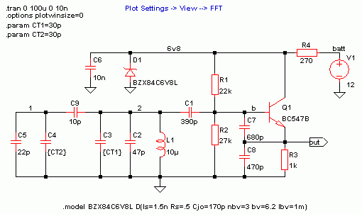

Schönen Tag!
In folgendem Bild
(http://home.alphalink.com.au/~parkerp/projects/s80.gif) ist ein
Super-80 SSB Empfänger zu sehen.
Meine Frage ist nun wie kann ich den VFO links unten Simulieren? Ich
habe es mit PSpice versucht aber ohne erfolg. Dabei kam nur ein
gleichbleibender Wert heraus. Worauf muss ich dabei achten?
Ich kann doch diesen VFO auch an einen NE602 oder NE612 hängen oder
nicht?
MfG
Andreas
Einen Oszillator kann man mit einer Kleinsignalsimulation nur auf
Umwegen simulieren. Man trennt die Rückkopplung auf , wobbelt den
Verstärker samt frequenzbestimmendem Element, und sucht die Frequenz,
bei der beide Schwingbedingungen erfüllt sind:
1. Spannungsverstärkung >1
2. Phasendrehung Null Grad oder Vielfache von 360 Grad.
Die Schaltung hier hat einen Transistor als Emitterfolgerschaltung, also
Spannungsverstärkung knapp eins. Daher muß der Schwingkreis "irgendwie"
die Emitterwechselspannung zur Basis hochtransformieren. Ich würde
versuchen, die Schaltung zwischen Schwingkreis und Basis aufgetrennt zu
wobbeln.

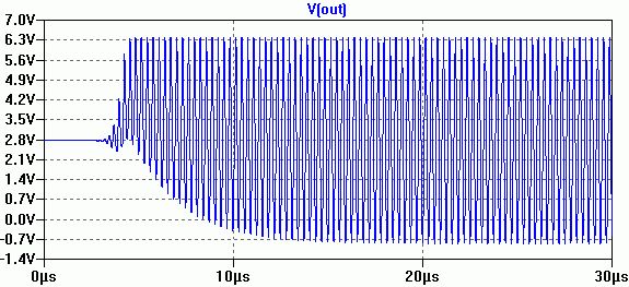

Simulieren kann amn das mit SPICE und natürlich auch mit LTspice.
Die Ausgangsamplitude des VFO ist viel zu groß für den NE6xx.
Die musst du irgendwie kleiner machen dafür.
Die angehängte Datei vfo.asc ist für LTspice.
