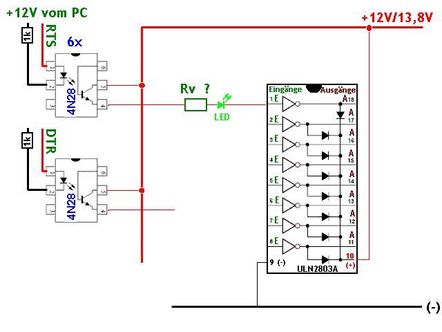

ich weiss nicht genau ob das so funktioniert wenn ich die LED direkt in
die Leitung zum Eingang gebe.
Welchen Wert für Rv soll ich nehmen? 560 Ohm?
Und eigentlich will ich dass wenn der ULN durchschaltet, PLUS geht. Also
muss ich da immer noch einen PNP Transistor anhängen der mir das Signal
umdreht. Oder gibts einen IC der wie der 2803 funktioniert (mit Dioden
drinnen) aber anders herum?
lg
Triti
Etwas leuchten wird sie wohl. Aber schau dir mal die Innenschaltung vom
ULN2803 an. Da haengt vor der Basis ein 2.7 Kohm Widerstand. Und nun
rechne mal den Strom durch deine LED aus.
IEIN = (UB - ULED - UBE) / 2700 Ohm
UB = 12V
UBE = 2 * 0.7V = 1.4V
ULED = rund 2V (kenne deine Farbe nicht)
ergibt IEIN = 3.1mA
Den 560 Ohm Vorwiderstand fuer die LED brauchst du nicht.
Also sollte die LED schon ein bisschen leuchten (je nach Type)
Gruss Helmi

Wir haben ein altes früher mal selbstgebautes 24V Gerät das rüttelt und
zerkleinert und siebt uns Bodenproben ab. Nur ist die Steuerung tot (die
ist vorher geschaltet, ein Extrakastel). Wir haben rausgefunden, dass
wir nur richtig an die 5 Eingänge mit +12V (nicht 24) und ungefähr
100-150mA gehen müssen dann funktioniert es.
Jetzt wollen wir das über den PC steuern und dachten da an einen ULN2803
oder sowas. So eine Schaltung wäre auch für andere Sachen recht
brauchtbar :-)
Der UDN2981 schaut gut aus. Den krieg ich bei RS.
Im Datenblatt steht: Output Current Iout -500mA. Hoffentlich heisst das
b i s  und nicht minus. Ich will ja nur dass wenn das Ding schaltet, am
Ausgang +100mA rauskommen können.
@Helmi1
Aha, dann nehme ich eine low current und noch 1k dazu, dann sollte der
STrom doch halbwegs passen. Hofentlich geht das auch beim UDN2981.
Danke!

Ein Tipp: Schalt die LED nicht in Reihe zum ULN-Eingang, sondern
parallel nach GND.
Noch ein Tipp: Nimm dazu ne 2mA LED damit du den koppler weniger
belastest

Ich sehe schon Sinn in der Schaltung: Wenn Low-Current-Dioden direkt in
die Eingangsleitungen geschaltet werden, kann man sofort sehen, welcher
Eingang angesteuert wird. Die Ausgänge des 2803 steuern ja vielleicht
Lasten, bei denen man den Schaltzustand nicht "sehen" kann (Relais).
Jetzt kann man natürlich parallel zu den Relais die LED's legen,
benötigt dann aber immer noch je einen Vorwiderstand. Dieser ZUSÄTZLICHE
Strom, nur für die Statusanzeige, kann sich schnell summieren! Der
Steuerstrom in die Eingänge muß sowieso fließen.

> Der Steuerstrom in die Eingänge muß sowieso fließen.
GEnau das ist die Idee. Aber ich bin mir nicht sicher ob der Strom der
durch die LED rinnt und im Eingang ankommt dann noch genügt, dass der
ULN am Ausgang noch maximal 200mA schalten kann.
Muss ich probieren. Lampe anhängen und schauen ob er heiss wird.
Dank euch!
Weiterhin ist es möglich, unterschiedliche Schaltspannungen für den ULN
zu verwenden, wenn die LEDs an Logikseite hängen. Alternativ dazu kann
man sie (im Fall des TE auch vor den Optokoppler-Eingang (ebenfalls
parallel dazu) hängen, das kommt darauf an, wie viel Reserven dort
vorhanden sind
