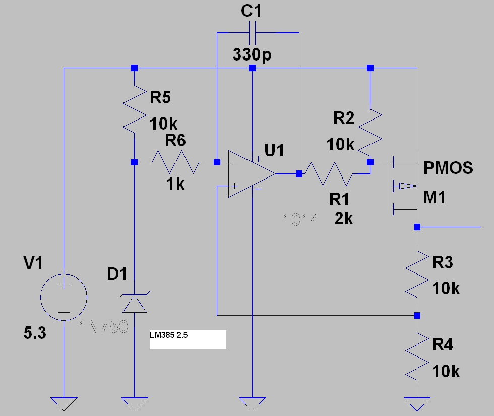

von Jens G. (jensig)
LDO's haben deswegen allgemein einen Lastabhängigen Eigenstrom, weil die
einen pnp als Leistungstransistoren haben. Unddessen Basis bekommt ja
irgendwie den Strom von Masse, und ist entsprechend Ic/hfe lastabhängig.
Läßt sich nur abschaffen, wenn da ein P-Kanal Mosi drinnen ist, wie der
MCP1700 (250mA -
http://ww1.microchip.com/downloads/en/DeviceDoc/21826b.pdf ). Oder
AP2114 (1A, aber nur 6V -
http://www.bcdsemi.com/upload/datasheet/AP2114%20P1.1%20090826.pdf)
Aber vielleicht kannste ja mal nach "Low Quiescent Current LDO Regulator
cmos" googlen. Da findet sich schon was, denke ich mal.

von Purzel H. (hacky)
Der GND Strom ist um die Stromverstaerkung hfe kleiner als der
Ausgangsstrom. Allenfalls kann man was machen mit einem Logiclevel
P-Mosfet...

von Peter Z. (Gast)
Man kann so einen LDO auch selber bauen.
Habe diese Schaltung so ähnlich für ein Gerät das jetzt in Serie gebaut
wird entworfen.
Allerdings mit bipolaren Transistoren anstelle MOSFET.
Ist in der Schaltung eine Stabilisierung auf 14,5V bei 15V
Eingangsspannung.
Hat sich sehr gut bewährt, 14,5V sind stabil wenn die Eingangsspannung >
14,56V ist!
Mit einem geeigneten P-Kanal-MOSFET sollte der Eigenverbrauch sehr
gering werden. Hängt dann nur vom OP ab.
