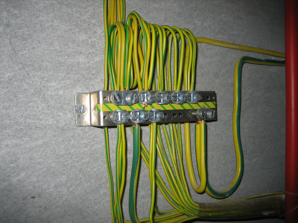

Mal eine ganz bescheuerte Frage, wozu braucht man so viele und vor allem
dünne Leitungen dort?
Das sieht aus, als wären dort sämtliche Leitungen vom Haus aufgelegt.
Normalerweise werden mit dieser Schiene nur die PE-Leitungen von den
Wasserrohren, Sat-Schüssel und der Erder verbunden. Von dort aus führt
dann ein 16mm² in den Elektro-Verteiler, wo sich eine eigene Schiene für
die Leitungen im Haus befindet.
In diesen Verteiler gibt es inzwischen Federklemmen, die den Leiter über
Jahre hinweg sicher kontaktieren. Bei diesen Schraubklemmen wirst du
irgendwann Probleme bekommen, was ich mir beim PE nicht erlauben würde.
An deiner Stelle würde ich die Leitungen versuchen auf die richtige
PE-Schiene im Verteiler aufzulegen.
Sollte da kein Platz mehr sein o.ä. müsstest du zumindest noch weitere
PAS setzen und die durchverbinden, damit pro Klemme nur eine Leitung
vorhanden ist.

Na, eine "Reihenklemme" sieht anders aus.
Auf jede Stegklemme gehört sonst nur 1 Draht, dafür ist sie konstruiert.
Was sagt übrigens der Hersteller zu seiner PA-Schiene? Nur das ist
ausschlaggebend.
Nennt sich Potentialausgleichsschiene.
Findest Du auch in Deiner Immobilie.
Die abgebildete ist zwar weder schön verdrahtet noch sonderlich modern.
Aber sofern die Messung der PE-Widerstände durchgeführt wurde/wird und
die Werte im "grünen Bereich" liegen - kann man da nicht gegen an.
Deine Aussage betrifft die PE-Scheine im Elektroverteiler. Das ist aber
eine andere Baustelle.
> vorhanden ist.
Können ja, müssen nein, aber wenn's für einen selber ist: Ja, sollte man
handwerklich besser lösen.
