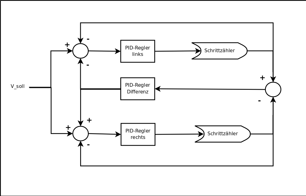

ich habe hier ein kleines Gefährt mit 2 Getriebemotoren, dem ich zur
Geradeausfahrt verhelfen will.
Zur Drehzahlregelung bietet sich ja ein PID-Regler an, aber damit regel
ich ja nur die Drehzahl eines Motors. Wie kann ich das mit dem anderen
Motor verknüpfen, sodass ich zu einer Geradeausfahrt gelange?
Bitte um Denkanstöße
Martin

Ja ich habe Encoderscheiben an jedem Rad, jede liefert 40 Impulse pro
Umdrehung, die werden mit Lichtschranken generiert.
Mein Ansatz  ist auch eher genereller Natur. Ziel ist zu sagen fahre x
Impulse geradeaus, und zwar wirklich geradeaus. Und hier ist das Problem
für mich, ich stelle gerade mal exemplarisch etwas Code ein:
[c]
while(bisherige_Impulse<gewünschte Impulse)
diff=impulse_links - impulse_rechts
if(diff>0) rechts mehr spannung oder links weniger
if(diff<0) rechts weniger spannung oder links mehr
wait_ms(300) zb.
Leider komme ich so nicht auf einen guten Geradeauslauf, da bricht es
immer mal wieder zu Seite weg.

Gast #1447283
Ich habe diese Reglung mal für Linearantriebe simuliert, es hat richtig
gut funktioniert. Ich hoffe ich habe keinen Fehler in der Zeichnung.
Ursprüngliche Version: Altenburg / Mobile Roboter
Volly
