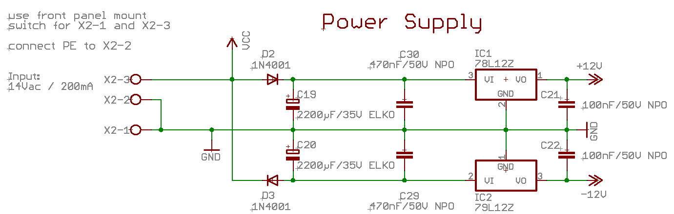

ich pinsel hier grad n Schaltplan ab. Die Netzteilschaltung hab ich im
Anhang.
Eingangsseitig kommen da wohl 14Vac an, wobei GND mit PE verbunden ist,
weil die Schaltung Erdbezug braucht.
Die Frage ist jetzt, soll ich da einfach n Trafo mit einer
Sekundärspannung nehmen, und die Schaltung so belassen, oder lieber n
Trafo mit 2 Wicklungen, die ich dann miteinander in Reihe schalte und
den Mittelabgriff auf PE lege?
Spricht etwas für/gegen eine der beiden Varianten? Falls es wichtig ist,
die Schaltung steckt in einem Theremin-Schaltplan (deswegen auch der
nötige Erdbezug).

> Bei 2 Wicklungen könnte man Brückengleichrichter benutzen und somit die
> notwendige Kapazität reduzieren.
Ja, das wär ein Vorteil, weils Platz spart. Wobei der Vorteil weg ist,
wenn der GR zu groß ist. Das dürfte aber hier funktionieren, weil die
Stromaufnahme geschätzt bei 50mA liegt.
Ralf
Gast #1447288
Bei 50mA sind 2200uF ziemlicher Overkill.
Da reichen auch 220uF. Und die Schaltung kannst du so lassen.

>Bei 50mA sind 2200uF ziemlicher Overkill. Da reichen auch 220uF.
Meinst du? Okay, ich kann's ja dann mit dem Prototyp ausprobieren :)

> Wozu eigendlich 50V NPO?
Aus der Stückliste so entnommen... Und warum auch nicht, 50V NP0 ist ja
quasi Standard bei keramischen Kondensatoren...
Ralf
Gast #1447353
NPO ist sehr teuer und wird meines Wissens hautpsächlich in Filtern etc.
verwendet.
Weil sie eine geringe thermische Abhängigkeit haben und weil die
Kapazität in Abhängikeit der Spannung auch recht konstant ist.
In diesem Fall würde ich X7R-Keramik verwenden.
Oder wenn NP0 sein muss dann eine geringere Spannungsfestigkeit, denn
sonst wird es teuer.
