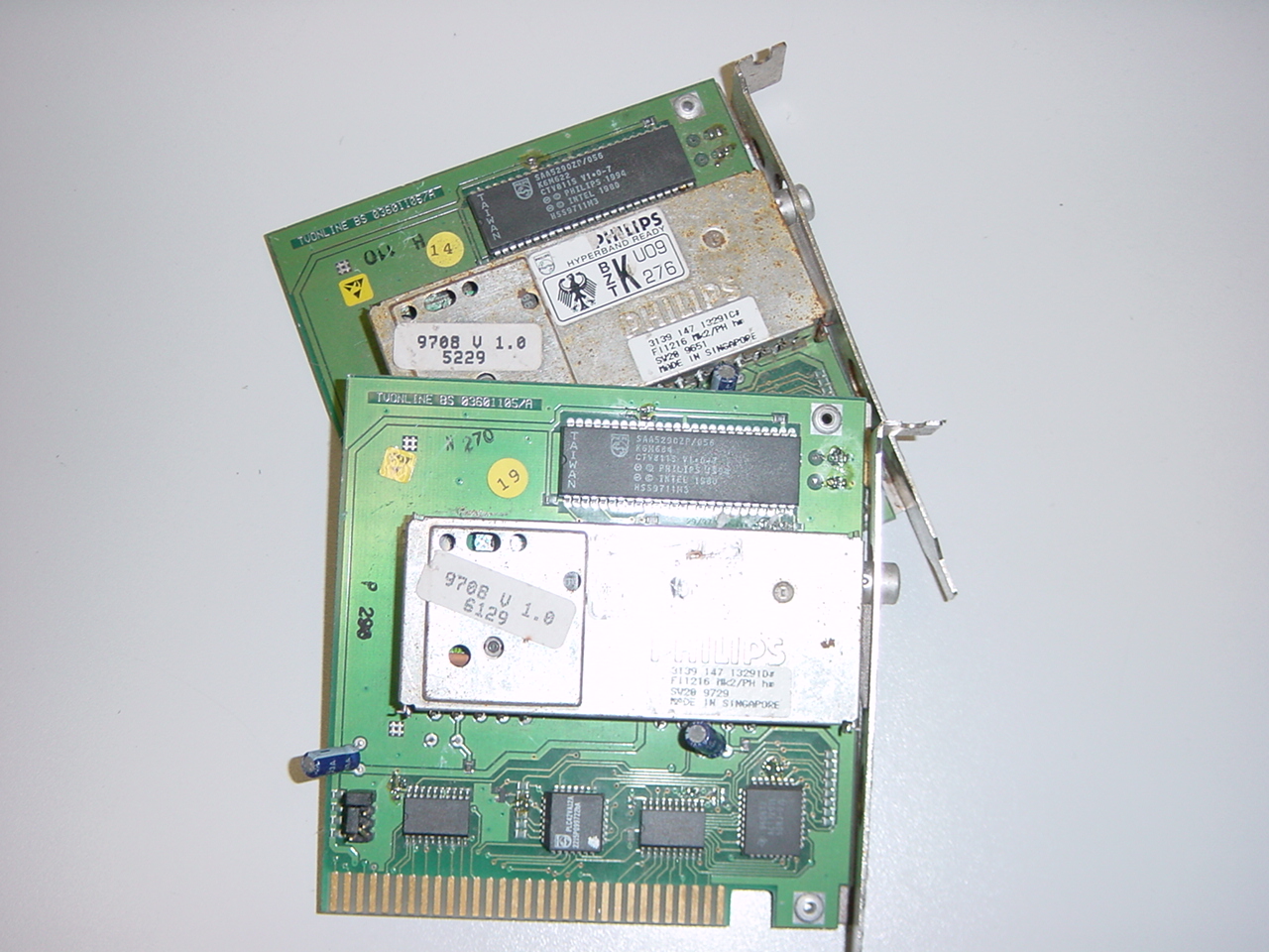

Gast #1501072
hätte ca. 20..30 Stück ähnliche Fernsehtunner. Durchgehend von Band 1..
Band 5 (auch 430MHz-Band). Ausgang ist Video und mono Ton. Die Tunner
sind von Phillips, sehen fast genau so aus, brauchen aber nur 5 Volt.
Diese sind auf einer Platine gelötet. Habe schon mal Funkempfänger,
Spektrumsichtgeräte, Prüfsender, Schwarz...der und sonstigen Funk....eiß
damit gebaut. Habe mehrmals diese Angeboten, aber kein Interesse.
Bandumschaltung un Frequenz über I2C. Alles andere auf der Platine ist
für mich nicht brauchbar. Löte immer die 0,1uf-Kondensatoren runter.
Rest werfe ich zum E-Schrott. Für 24,10 Euro (4,10 Versand) mache ich
Dir einen Schuh-Karton voll. huber_josef freenet.de
PS:
mein Angebot bezieht sich auf die Antwort Ihrer Frage. Persönlich würde
ich eine Andere Lösung (nur eine Frequenz/ stromsparender Empfänger und
Auswertung über Coder) anstreben.
