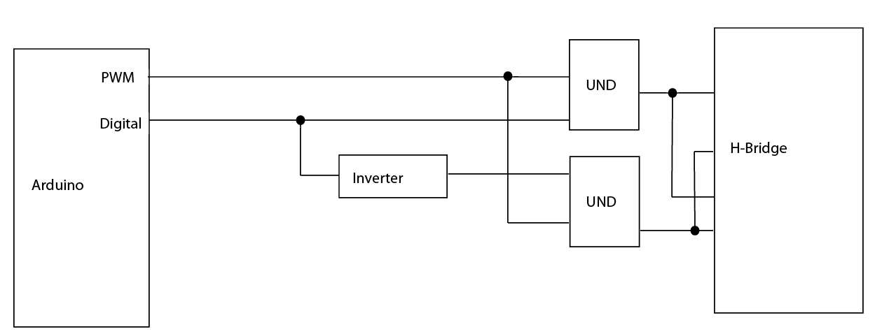

Hallo Leute, ich hätte mal wieder eine kurze Frage:
Ich möchte mit einer H-Bridge ( z.B. L293 ) die Polung eines PWM
gesteuerten Motors ändern. Die PWM bekomme ich von einem Arduino Mega
Board. Um die Polung zu ändern würde ich nun gerne zusätzlich zum
analogen ( PWM ) Ausgang noch einen digitialen Pin nutzen. Dabei würde
dann 1 = Rechtslauf und 0 = Linkslauf bedeuten. Sowit in der Theorie :-)
Ich würde den H-Bridge IC nun so verbinden, dass 2 der Transistoren
direkt am digitalen Ausgang liegen, und die anderen beiden erst durch
einen Inverter an den digitalen Ausgang gehen. Wäre das so möglich, oder
könnte es durch die Schaltzeit des Inverters passieren, dass für einen
kurzen moment alle 4 Transistoren der H-Bridge geschaltet sind, und es
einen kurzen gibt ?
Vielen Dank im Voraus!
1. PWM ist genauso digital wie alles andere bei einem Controller (hinter
dem ADC).
2. Wenn du zwei Pins spendierst, kannst du dir die Inverterschaltung
sparen.
OP
Zu 1.)- PWM wird eben "analoger" Ausgang genannt. Heiß ja auch
analogWrite --- Daher ...
Zu 2.) Ist ne Möglichkeit. Damit verbrauche ich aber weider mehr
digitale Ausgänge. Was ich aber machen könnte, wäre einfach die PWM
runter zu regeln auf ein 0 signal, dann die Polung ändern, und dann die
PWM wieder zurück setzen. Sollte auch gehen oder ?
Ist aber Quatsch.
Sollte man sowieso machn, weil es sonst die H-Brücke zerlegen kann.
also eine Zeichung ist ohne Pin Benennung net wirklich gut zu
verstehen...
es gibt bei dem l293 enable1, input1 und input2.
wenn du die pwm auf den enable1 gibst, input 1 direkt an dein board
anschließt und input 2 invertierst.
solltst du mit 2 datenleitungen auskommen:
 pwm ]---------------[enable 1
 PIN ]-------o-------[input 1
     |       °-[]o---[input 2
