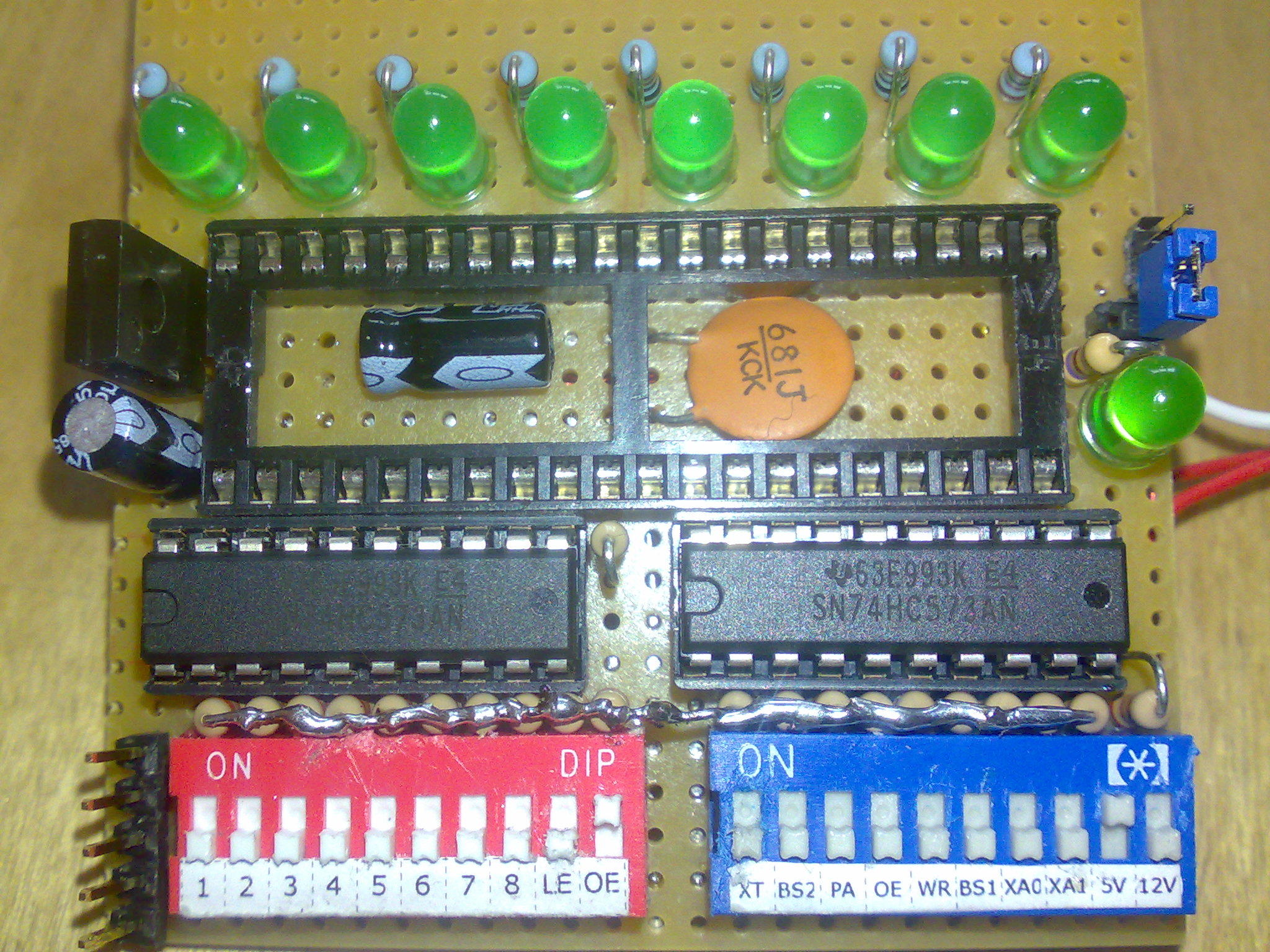

von ChipSammler (Gast)
ok ich hab mir mittlerweile einen Parallel Programmer zusammen
geschustert. Er funktioniert auch, ich konnte den PIC erfolgreich
löschen. Wo es momentan hakt, ist die Anleitung von Microchip zum setzen
der high-bit Fuses:
24.7.9 Programming the Fuse High Bits
The algorithm for programming the Fuse High bits is as follows (refer to
”Programming the Flash” on page 300 for details on Command and Data
loading):
1. A: Load Command “0100 0000”.
2. C: Load Data Low Byte. Bit n = “0” programs and bit n = “1” erases
the Fuse bit.
3. Set BS2, BS1 to “01”. This selects high data byte.
4. Give WR a negative pulse and wait for RDY/BSY to go high.
5. Set BS2, BS1 to “00”. This selects low data byte.
ich blick da nicht durch wo ich nun das high-byte laden soll...
ok, war nicht ganz trivial aber jetzt läuft das Teil wieder und lässt
sich auch per LVP wieder beschreiben  yippppieee
Kosten für den Parallel-Programmer vll 2Euro. Ist zwar kein High-End
Produkt aber zum rücksetzen der Fuses und ggf. Lockbits reichts allemal
Aja die Beschriftung stimmt nicht ganz... 1-8 sollte natürlich 0-7
lauten
von Kasperle (Gast)
Für was ist der 680pF Kondensator im Sockel?
