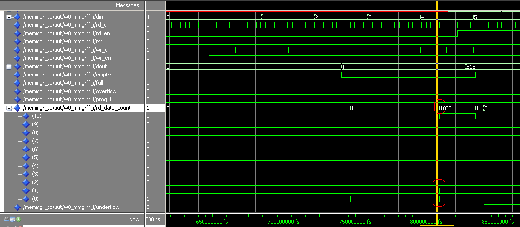

ich habe ein Problem mit einem asynchronen FIFO. Weiß jedoch nicht ob
der Fehler beim ISE, bei Modelsim oder bei mir liegt :)
Das FIFO hat eine Schreibbreite von 8bit und eine Lesebreite von 16bit.
Der Eingang ist mit 27MHz getaktet, der Ausgang mit 80MHz.
Wie im Anhang zu sehen ist das FIFO leer, empty ist high. Anschließend
schreibe ich was ins FIFO, wr_en geht also high. Ein paar Takte später
steht im rd_data_count auf einmal 1025, also totaler Käse.
Auffällig sind die beiden Spikes im Diagramm, ich weiß nicht wo die
herkommen, kann sich das jemand erklären?
Achja, das FIFO ist vom FWFT(first-word-fall-through) Typ.
Ich verwende ISE 11.1 und Modelsim XE III 6.4b.
FIFO-Generator 5.1
Bin für jeden Tipp dankbar :)

Mit Sicherheit liegt der Fehler bei Dir. Ohne Code, nur anhand von
Bildern kann man da nichts sagen.
Die Spikes kommen wohl daher, dass Dein Counter asynchron entweder
gecleart oder inkrementiert wird -- sowas macht man nicht ;-)

Das FIFO ist ein Xilinx IP-Core. In Modelsim zu sehen sind alle Signale,
die an den FIFO-Core (mmgrff_i) gehen.
Der Counter ist auch nicht von mir erstellt, sondern das ist der
read_counter vom generierten FIFO.

Was passiert, wenn Du in das volle Fifo schreibst? Sowas darf nicht
passieren. Deshab funktioniert es ja auch wohl nicht. GEnauso, wenn man
aus dem leeren FIFO liest.
Sowas sollte drin sein
WR_EN <= WR_RDY -- oder ähnlich: WR_EN <= not FIFO_FULL (Beispiel)

Wo schreibe ich denn ins volle FIFO?
Empty ist doch ein paar Takte vorher noch high und full, sowie overflow
ist auch auf low.
Hab vergessen zu erwähnen: Das FIFO ist 2048 8bit-Wörter tief.
Ist ja nur eine Testbench, also alles vorhersagbar. Im späteren Topmodul
wird RDY natürlich abgefragt (RDY <= not(FULL));

Inzwischen hab ich das Update zum laufen gebracht, hat sich wohl nicht
mit meinem Netzlaufwerk vertragen. Eventuell liegt der Fehler ja doch
nicht bei mir.
Ok, vielen vielen dank für eure Mithilfe, auch wenn ich es selbst nicht
geglaubt habe, aber es war anscheinend wirklich ein Bug.

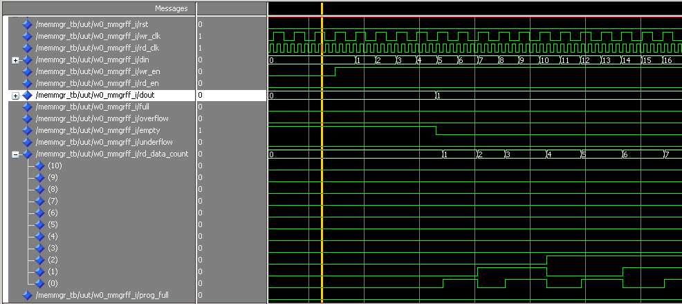

So wie im Anhang sollte es aussehen und tut es jetzt auch :)
Ein Update auf die 11.3 hat es gelöst.

Auch in der 11.3 gibts Probleme bei meinem FIFO. Zwar springt der
Counter nichtmehr unvorhersehbar, allerdings zeigt er beim auslesen an,
dass noch ein Wort im FIFO ist und empty ist auch low. Immerhin geht
Empty in der post-translate Simulation rechtzeitig auf high, obwohl wenn
der rd-Counter noch auf 1 steht. Ich hoffe in Hardware zeigt der
rd-Counter so wie beschrieben den "worst-case" an, allerdings hab ich
grade nicht mehr so viel Motivation da weiter zu testen, denn dieser Bug
spielt für mein Projekt gerade keine Rolle.
