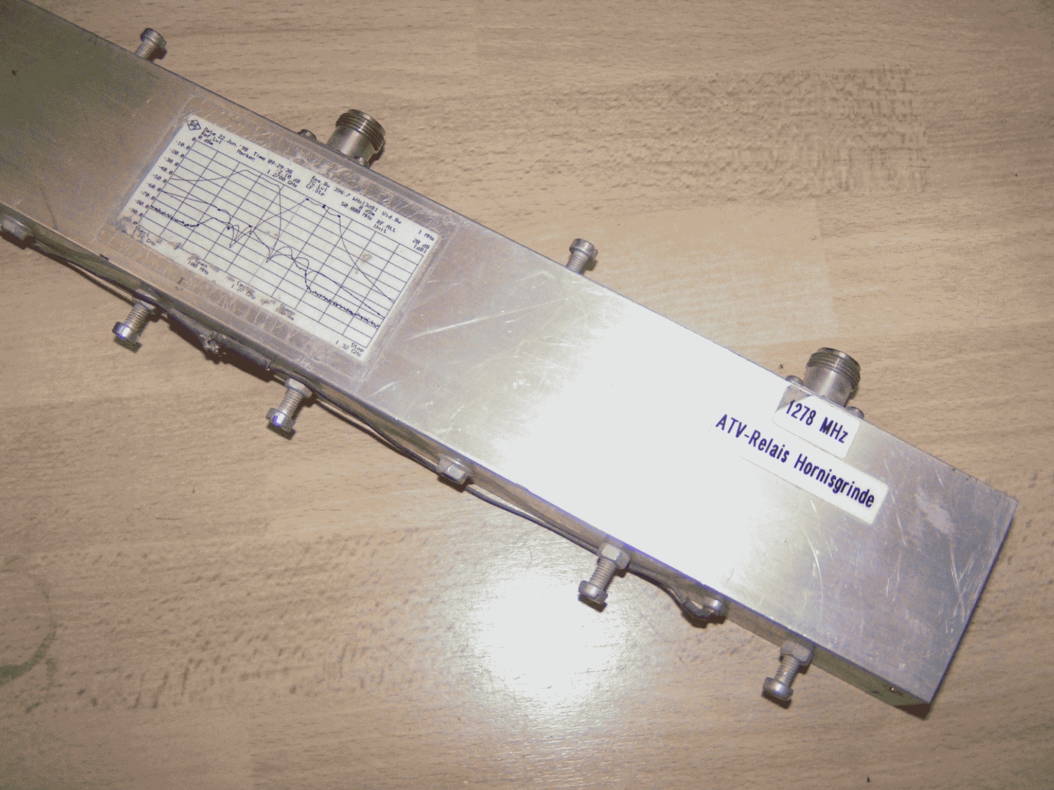

#1448439
Wesentlich schmalbandiger wird es natürlich mit Feinmechanik.
Rechteckiges Alu-Profil und runde Alu-Resonatoren, hier noch mit
DC-Durchführungen, damit der Sat-Receiver den Antennenverstärker
fernspeisen kann. Statt mit Schrauben ist der Resonator mit abgesägten
Bananenbuchsen M6*0,75 angeschraubt, im Inneren des Resonators zwei
Durchführungskondensatoren.
