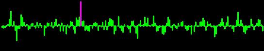

Anstelle des FM demoduliertem NF(1 Bit) Signals habe ich gegen das
heruntergemischte ZF Signal direkt korreliert. Das schien mir gegenüber
den anderen Methoden ethliche Vorteile zu haben. Zum einen wird hier
wirklich das Signal so wie es im Äther liegt 1:1 weitergegeben. Zum
anderen gehen hier nicht durch die FM Demodulation unnötig Informationen
verloren.
Eine Chiprate kann ich nicht nennen, da ich ein einzelnes 5 Sekündiges
Pseudozufälliges Symbol gesendet habe. Den Empfangsalgorithmus habe ich
so entwicklet, das zwichendurch immer nachsynchronisiert wird. Dadurch
ist es möglich, die Symbollänge fast unbegrenzt hochzusetzen und
proportional den SNR immer wieter zu verringern. Leider läßt sich das ja
nicht mit einem Portablem handlichem AVR Empfänger ralisieren. Also habe
mußte ich mich mit Breitbandscanner und Laptop ins Auto setzen. Den
Sender habe ich bei mir zuhause deponiert. Das Ergebnis war wirklich
erstaunlich. Selbst nach 6 Kilometer konnte ich das Signal noch
eindeutig erkennen. Also fuhr ich weiter. Bei etwa 15 Kilometer war
schluss. Morgen werde ich mal versuchen wie es sich mit einer
Symbollänge von 10 Sekunden verhält. Ob es dann 30 Kilometer sind? Ich
werde Euch auf dem Laufenden halten.
