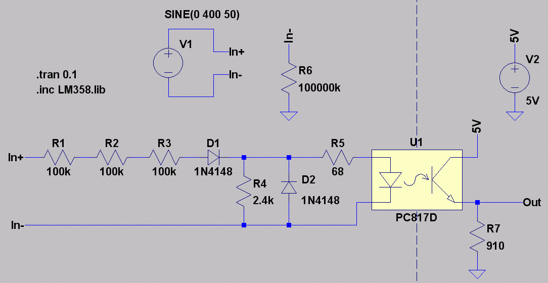

OP #1448827
eine Sache ist mir noch eingefallen.
Muss ich den Kriechstromabstand von 8mm überhaupt am Optokoppler
einhalten? Schließlich liegen zwischen dem Eingang und den Netz 3
Widerstände und eine Diode in Reihe und ich habe nur noch < 10V am
Eingang des Optokopplers...
Siehe Zeichnung im Anhang...
Andreas

#1448852
Was passiert wenn jemand den Stecker rumdreht und daher an in- an L
liegt? Richtig, dann hast du die vollen 230V auf dem OK, dann hilft der
Spannungsteiler nichts...
Die 1N4148 D1 wird an der Stelle nicht lange leben, da sie in
Sperrrichtung die vollen -320V Spitze abbekommt.
Gast #1448877
mit < 1mA am PC817, 5mA am Ausgang schalten,  wird  auch nicht gehen.
da muss ein Optokoppler mit einem besseren Übertragungsverhältnis her
und R7 vergrößern.
die Kriechstrecke am OK reicht vom eintritt der Anschlüsse ca 1mm nach
unten, dann 6mm und wieder 1mm nach oben bis zum Anschlusspin.
