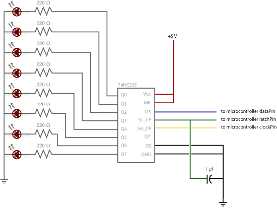

Hallo, ich such ein IC, dass ein über RS-232 eingehendes Byte an 8 Ports darstellt. Gibts sowas oder muss ich dafür einen Microcontroller programmieren? Danke ;)

An 8 Ports die selben Infos darstellen? Ich mein das so, dass das Byte an den Ports dargestellt wird.. zB Übertragen: 1001 0010 Ports: 1234 5678 Also dann high an Port 1, 4 und 7 und low an Ports 2, 3, 4, 5 und 8

der FTDI245 kann sowas zum Beispiel. Der 16C550 wäre auch so ein IC, mehr hab ich auf die schnelle nicht gefunden. ( Versuche mal mit UART FIFO zu gurgeln )

Dafür sind wir da ;) Wenn du die Datenleitungen des RS232 Ports direkt programmierst, und nicht über den Treiber gehst, kannst du dir sowas mit einem Schieberegister bauen : http://www.arduino.cc/en/Tutorial/ShiftOut Du brauchst dann halt noch einen Pegelwandler (MAX232 / Spannungsteiler etc). Zum direkten ansprechen der Datenleitungen der Schnittstelle gibts DLLs (z.B. portio.dll)

Nein, so einen Chip gibts nicht (ausser einem µC :)). Woher sollte so ein Chip denn wissen, welche Baudrate, wieviel Datenbits, etc.? Ralf
#1448669
naja das ganze soll direkt oder über einen pegelwandler dann an den rechner, dementsprechend bin ich da an nix gebunden, der chip gibt das vor, der rechner passt an.. Na dann einfach hinter dem Pegelwandler TXD, DTR und RTS an Data/Clock/Latch anschliessen und per Software in der richtigen Reihenfolge ein- und ausschalten ;)

Hallo, früher gabs mal den ay-5-1013 für so was. (Baudrate über externen Takt, Datenlänge über Pins einstellbar). Dürfte früher in fast allen Termimals verwendet worden sein. Da das IC nicht mehr gefertigt wird wirst Du das ganze heute mit einem uC emulieren müssen. > Nein, so einen Chip gibts nicht (ausser einem µC :)). Woher sollte so > ein Chip denn wissen, welche Baudrate, wieviel Datenbits, etc.? Modems habe das auch immer geschafft, die konnte man ohne umprogrammierne mit verschienden baudraten ansprechen. Möglich ist es also. Kann mir auch vorstellen das man ein µC so programmien kann das er die Baudrate anhand der Pegellänge erkennt und sich selber darauf einstellt. Damit geht zwar das erste byte verloren aber sollte egal sein.

Falls noch erhältlich: HD6402. Rainer Rainer schrieb: > Falls noch erhältlich: HD6402. > > Rainer Yup, ich habe noch welche aus der Anfangszeit, da hießen sie noch Intersil IM6402.
#1449275
Was is mit dataPin, latchPin und lockPin gemeint? Ich kenn nur Begrifflichkeiten wie RX, TX, RXD, TXD ;) Antwort schreiben |
