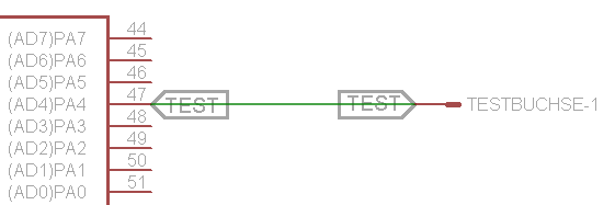

wie kann ich so eine Verbindung aufbauen, wie hier im Bild:
http://www.mikrocontroller.net/attachment/55160/g2986_2.png
z.B.
CS
RES
DC
usw...
Ich will also keine Signalleitung verlegen, sondern 2 so Symbole haben,
die ich dann beliebig platzieren kann, im Board dann aber verbunden
sind.
Wie heißen die Dinger?
mfg

da fehlen Dir aber die Grundlagen. Das Device ist ein PORT-VARn. Für n
gibt es verschiedene Längen. Das ist der Rahmen, also nur Graphik. Der
Leitung musst Du einen Namen vergeben. Alle gleich benannten Leitungen
sind natürlich verbunden.
- Erste Wire zeichnen.
- Zweite Wire zeichnen.
- Label der ersten Wire zuordnen.
- Label der zweiten Wire zuordnen. Du wirst gefragt, ob Du beide Wire
verbinden möchtest. Klickst Ja und voila!
Ich empfehle unbedingt ein Tutorial durchzuarbeiten, sonst wird das nix
und das auch noch sehr mühsam.

Also, hier mal für schnelle:
Bauteil setzen, eine Linie vom gewünschten Pin aus wegzeichnen.
Mit dem Befehl "Label" ein Label auf die Line setzen. Der Linie (oder
dem Label) den Namen geben, der später verwendet wird. Dasselbe beim
zweiten Bauteil machen.
Als Krönung: Die Hülle, das Bauteil "PORT-VAR4" oder "PORT-VAR10" über
die Labels drübersetzen. Das hat nur optische Gründe.

Hier mal mein Beispiel
Mit Label ist mir klar, nur wie bekomme ich jetzt die grüne Linie(Wire)
weg.
Im Board soll die Verbindung aber erhalten sein.
So halt wie oben im Bild im ersten Beitrag.
Gast #1449095
Hmm, ich sollte mal langsam updaten :) 5.0.0
def: Zieh einfach eine Linie vom Bauteil (Quelle) aus in den leeren Raum
(gar nicht erst mit dem Zielbauteil verbinden). Label drauf, wie
gewünscht benennen, gut ist.
Dasselbe machst du beim Ziel-Bauteil, Du musst nurbeiden Leitungen
denselben Namen geben..
Gast #1449103
Jetzt ist es mir klar - ich darf die Pins nur vorher nicht verbinden.
Nur ins Freie ziehen und dann "labeln"
Alles klar...
