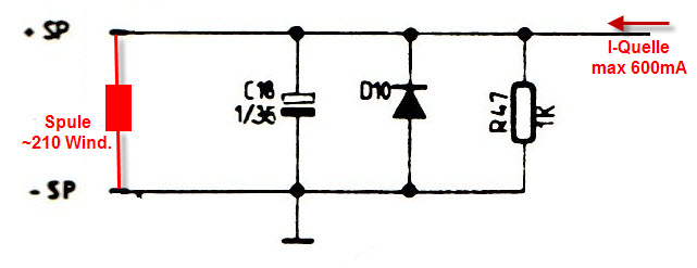

Gast #1502284
hey leute
ich hab ein problem bei meinem Projekt und hoffe, dass ihr mir helfen
könnt
Kurzbeschreibung:
Ich muss eine Konstantstromquelle neu entwerfen, die über eine Spule
einen Messkopf bewegen soll.
Die Stromquelle war schnell entworfen nur bei der Schaltung des zu
erneuernden Geräts, ist nach der Stromquelle eine Kombination von
Bauteilen, deren Bedeutung ich noch nicht verstanden hab.
Ich glaube jedenfalls, dass das zum Schutz der Stromquelle beim
Ausschalten zu tun hat.(ist das eine art RCD-Beschaltung?)
Ich hoffe jemand von euch kann mir vl erklären was die Bauteile auf sich
haben
Bild der Schaltung im Anhang
Danke im Vorhinein
MFG Dome
#1502366
Nur eine Vielleicht-Erklärung, da Werte der Spule ( L und R ) fehlen und
deswegen die Schwinggüte des Kreises nicht bekannt ist.
Ab Q größer 2, also Schwingkreis "vorhanden":
Ausgangszustand: Iconst fließt, wegen des R und des Spulenwiderstands
kommt es zu einer konstanten Spannung an C. Sowohl ihn L als auch in C
ist Energie vorhanden.
Plötzlich wird Iconst abgeschaltet. C liefert weiter Strom, sodass Strom
durch L nicht sofort abklingt. Es beginnt eine Sinus-Teilschwingung von
IL und Uc
Ab Nulldurchgang von Uc(Umschwingen des LC-Kreises) ist C durch Diode
"kurzgeschlossen" in der Diode und RL wird in der folgenden
Teilschwingung die Energie vernichtet. Eine große negative
Halbschwingung wird gekappt.
Der 1kOhm-Widerstand verhindert längeres Nachschwingen mit Spannung, die
unter der Schwellspannung der Diode bleibt.
