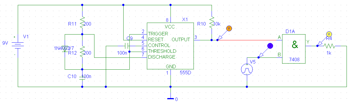

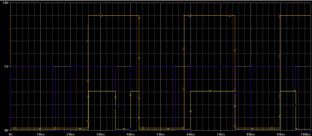

Jetzt habe ich es annähernd mittels astabilem multivibrator hingekriegt.
Die Formel die ich benutzt habe ist: f = 0,72/(R x C1), ich nehme an C1
= 100nF. Mein Signal ist nun ein ~31kHz Signal. Meint ihr dass das genau
genug ist um ein Signal von einer 36kHz Fernbedienung zu machen??
Der Rechteckgenerator in der Schaltung ist ein TSOPxx, der R4 sollte ein
Infrarotdiode sein gg.

von (prx) A. K. (prx)
Zu niederohmig. Für alles jenseits 50Hz Gleichrichtung ist eine 1N400x
und ihrer Sperrverzögerung von 30µs zudem zu langsam.
von Jürgen B. (hicom)
31kHz ist schon ziemlich weit weg von 36kHz und deine IR Led wird nur
von einem 7408 getrieben, da ist die Reichweite wohl ziemlich
bescheiden.
Also versuch mal die Frequenz in Richtung 36kHz zu ziehen (das Duty
cycle ist nicht wirklich kritisch) und verpass der Led noch einen
Treiber (BC548 etc.) oder steuer sie direkt vom 555 an (200mA).

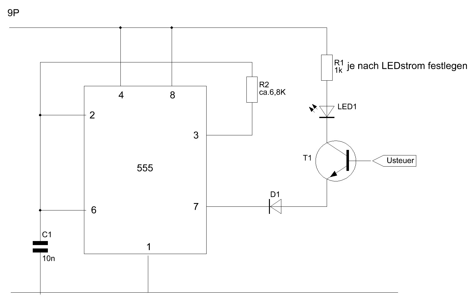

von Uwe (Gast)
Hi!
Viel zu umständlich, machs mal nach dem Anhang. R2 musst du mal selber
schauen, aber irgendwo in der Drehe sollte der sein.
Viel Erfolg, Uwe

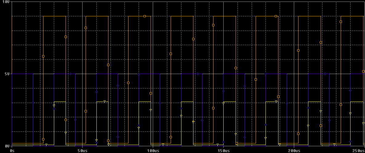

von sawa (Gast)
ich habe nun einen neuen Wert von 33,2khz berechnet ist das genau genug
um z.B. einen Fernseher ein und auszuschalten???

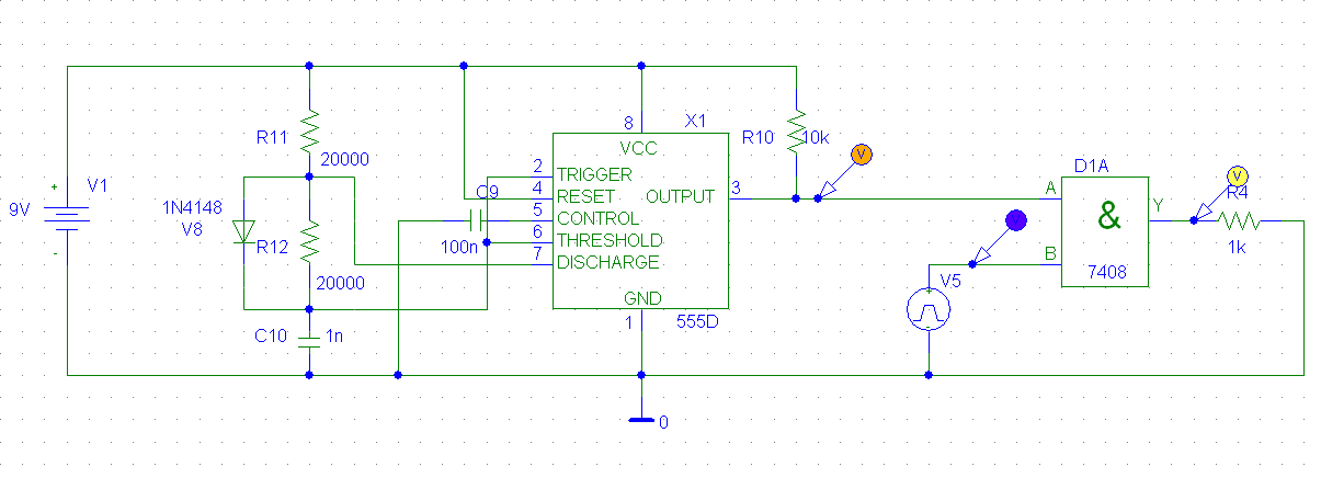

ich stelle jetzt die neusten sachen rein.
von sawa (Gast)
formeln:
f = 0,72/(R x C)
R1 = R2 = 20kOhm
=> C = 1nF
