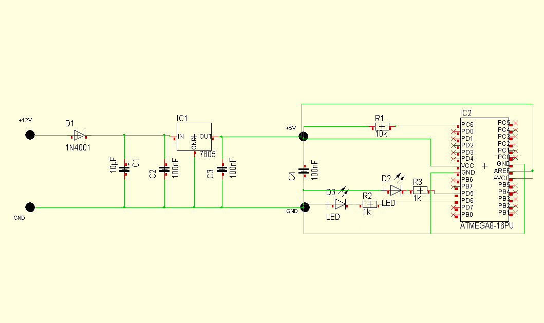

Hallo ich bin absoluter Anfänger auf dem gebiet der MC´s und wollte eine
simple LED-Schaltung bauen. Ich komme aber momentan nicht weiter, da ich
glaube das meine Beschaltung für den Atmega8 nicht richtig ist.
Die Aufgabe sollte sein das die LED´s and Pin PD5 und PD6 leuchten. Mein
aufgespieltes Programm funktioniert, ich hab es mit den Led´s des  Atmel
Evalutionsboards getestet und hab deshalb auch die Pins PD5 und PD6
beibehalten. Die Stpannungszufuhr liefert ein 12V Netzteil das dann auf
5v runtet geregelt wird.

Es wäre echt super wenn mir jemand helfen könnte.
M.F.G. Martin
P.S. Entschuldigung falls die Skizze nicht so gut sein sollte, ist mein
erster versuch gewesen
von olol (Gast)
Die LEDs müssen umgedreht werden, du verwendest diese in Sperrichtung...
Und der 100nF Kondensator muss dann Physikalisch direkt neben dem IC
sein, falls du das aufgebaut hast.
von Marcus K. (marcusk)
Hast du auch den Reset auf +5V gelegt, ich seh ihn irgendwie nicht?

Soweit ich das richtig sehe, sind deine LED in Sperrichtung gepolt und
können nicht leuchten.
Willst du LED aktiv mit dem µC treiben oder willst du den Strom in den
PORT PIN rein fließen lassen?
von Vlad T. (vlad_tepesch)
1kOhm sind auch ein bisschen viel vor den LEDs. sehr hell werden sie
dann nicht sein.
nimm da 220 oder so.
10k am reset sind auch ein bisschen wenig, oder?
laut Datasheet: 30kOhm <= R_{RST} <= 80kOhm

Am Reset reichen 10 k und 10n nach GND.
Der Vorwidersatnd sollte auf keine Fall zu klein sein, nur um die LED
heller leuchten zu lassen. Ein PORT PIN des ATMEGA 8 kann nur 20mA. Bei
5V solltest du auf keinen Fall kleiner werden als 250Ohm. Da der Strom
aber nicht ausgereitzt werden sollte, nimm lieber Low Current LED die
brauchen nur 4mA und dann bist du mit 1k auf der sicheren Seite.

von Martin M. (Gast)
Ist die Schaltung abgesehen von der Richtung der LED´s soweit richtig?
von olol (Gast)
Wirst du damit auch Layouten? Denn die schwarzen Punkte kann ich nicht
nachvollziehen, sind das Verbindungen? Bei +5V sieht es so aus als wäre
nicht alles verbunden und beim linken GND Pin des Atmega fehlt der Punkt
bei der Leitungsverbundungen.
Nein, das sollte nur zur Übersicht dienen und die schwarzen Punkte
sollten die Pole sein und die Spannungen darstellen und die beiden GND´s
sind auch auf Masse gelegt hab nur in der Skizze vergessen einen
Verbindungspunkt zu setzen.
Ich hab die Led´s nochmal richtig rum eingebaut, aber sie leuchten noch
immer nicht, zudem ist mein Multimeter kaputt gegangen und kann mir
übers Wochenende kein neues besorgen. Könnte vllt. wo anderes ein Fehler
sein.
