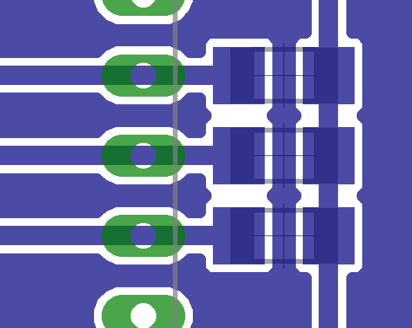

Moin,
bin gerade am Layouten und habe folgende Frage:
Ist das Layout, wie angehängt, so ok? Das sind Pull-Ups für SPI. Nach
links weg gehen die Leitungen zum SPI Slave, rechts zu sehen die
Pull-Ups mit gemeinsamem Vcc. Grün die Vias für den Mega32. Die Pull-Ups
liegen praktisch unter dem Mega32.
Oder ist es nicht sinnvoller, die Pull-Ups "in Stromrichtung", also
zwischen Mega32 und SPI Slave zu hängen?
Ich denke bei den niedrigen Taktraten (4 MHz) und kurzen Leitungen (4-5
cm) wird das keine Rolle spielen, aber nur so für später um es im
Hinterkopf zu behalten.
Hm, braucht man bei SPI pullup überhaupt? Soweit ich mich entsinne, habe
ich die noch nie verwendet, hat aber alles funktioniert :-)
Und wenn die Dinger logisch erforderlich sind (I2C z.B.), wirst du bei
näherer Betrachtung sehen, das deren Anschlusspunkt so gut wie keine
Rolle spielt im Vergleich zur durch den Widerstand erzeugten
Anstiegszeit des Signals.
