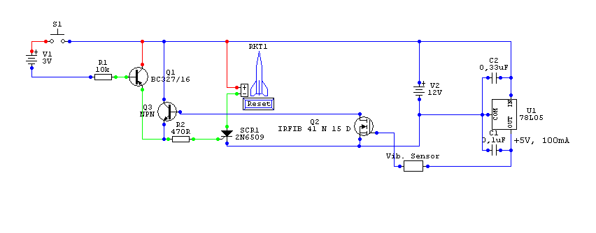

Ich habe geplant, für Silvester eine relativ einfache Schaltung zu
bauen, die es ermöglicht, mit einem angeschlossenen digitalen Wecker und
einer 12V Autobatterie eine Feuerwerksbatterie selbstständig um 0:00 Uhr
zu Neujahr zu zünden. Dazu habe ich einen Transistor und einen Thyristor
so angeordnet, dass die Schaltung an sich funktionieren sollte. Die
Bauteile muss ich allerdings noch erst bestellen, auch habe ich kein
Simulationsprogramm welches die Schaltung korrekt simulieren kann,
weshalb ich auf eure Hilfe bei der Suche nach möglichen Fehlern
angewiesen bin.
Da die Schaltung danach auch noch einen Nutzen haben soll möchte ich
diese mit einem Vibrationssensor ausstatten um die ganze Geschichte an
unsere Alarmanlage (selbstgebaute von einem Freund) anschließen zu
können, welche dann eine Sirene oder andere angeschlossene Verbraucher
einschalten kann.
Soweit ich richtig informiert bin sperrt Q2 (IRFBI 41 N 15 D, das Symbol
stimmt allerdings nicht ganz, im Programm war das richtige leider nicht
verfügbar) sobald Strom am Gate anliegt. Bricht dieser ab schaltet er
frei und der Strom kann fließen. Der Sensor ist standardmäßig offen und
Sperrt nur beim Auslösen.
Da der Vibrationssensor bei geringen Erschütterungen (etwa ein gegen die
Tür treten) nur in kurzen Intervallen auslösen würde brauche ich einen
Thyristor, welcher, wie beim 2N6509, den Strom auch nach abbrechen des
Signals weiter offen lässt.
Der Transistor Q3 ist mit Sicherheit dort falsch angeschlossen, dieser
muss höchstwahrscheinlich dort weg.
Auch soll ein hoher Strom fließen können, da zB. die Brückenzünder für
die Raketen sehr hohe Ströme benötigen und die Schaltung ja nicht sofort
durchbrennen soll, das wäre ja witzlos.
Ich hoffe, dass ihr mir dabei weiterhelfen könnt, denn ich müsste die
Bauteile bald bestellen, da ich sonst nicht mehr an sie herankomme (ich
lebe nicht in Deutschland und ein Familienmitglied bringt die Teile von
drüben mit).
Mit bestem Dank im Voraus und schönen Grüßen verbleibt
RobertR

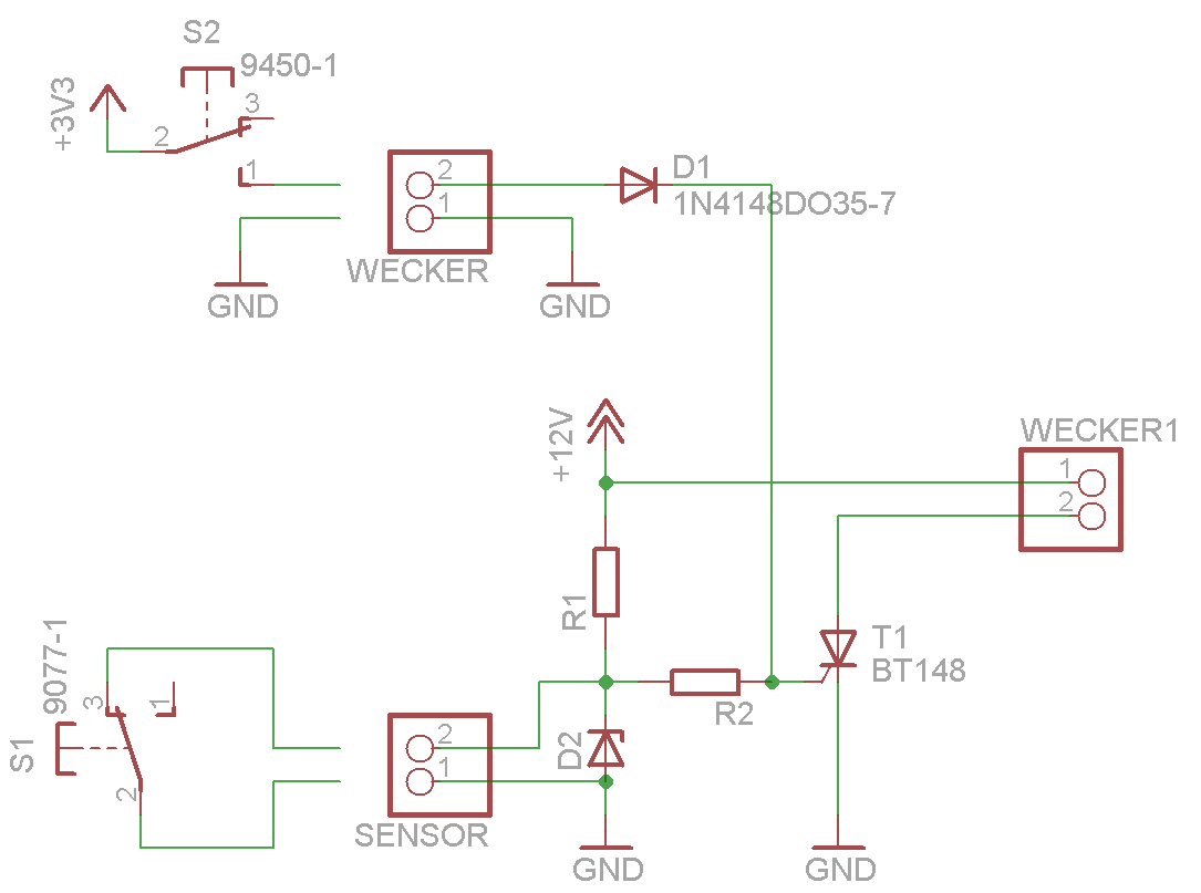

Gast #1450036
Sodala....... hoffe das ist verständlich und es ist kein denkfehler
drinne.
R1 hällt den knoten darunter auf 5,6V (Limitiert durch die Zdiode). Über
R2 Fliest kein strom, also schaltet T1 durch. Nun ist im regelfall aber
S1 (Vibra schalter) geschlossen, also wird D2 kurzgeschlossen. Dadurch
wird das zünden wie eben beschrieben verhindert. Gibt nun der Wecker
seine 3V ab, wird das Gate von T1 nach oben gezogen, obwohl D2
Kurzgeschlossen ist, daher R2.
Oh, Wecker 1 sollte Rakete heisen.

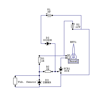

OP #1450551
Danke für diene Antwort.
Leider verstehe ich noch nicht, die das am Vibrationssensor
funktionieren soll. Der Strom sucht sich immer den Weg des leichtesten
Widerstandes, fließt also hauptsächlich über den kurzgeschlossenen
Sensor welcher die Belastung sicherlich nicht verträgt. Auch wage ich zu
bezweifeln, dass dort dank der zDiode nur noch 6,4V anliegen, der Strom
kann ja wie geschrieben ungehindert durch den Sensor durch.
Der Sensor verträgt übrigens nur maximal 6V sowie 30mA.
Ich habe die Schaltung mal in mein Programm eingegeben, dabei den Wecker
durch eine 3V Stromquelle ausgetauscht, man muss sich halt dazudenken
dass dort nur manchmal Strom fließt.
Edit: R1 und R2 werden vom Programm standardmäßig immer mit 1k
angegeben, das wird jedoch nicht der richtige Widerstand sein.
OP #1450568
Danke für den Hinweis im Chat, habe ihn noch gelesen.
Ich habs mal nachgerechnet, der R1 begrenzt tatsächlich auf 12mA. Da
jedoch ein Kurzschluss an dieser Stelle entsteht wird sicher der
Widerstand stark belastet werden, sodass er durchbrennt, oder? Es wäre
nicht das erste Mal, dass ein Widerstand anfängt zu brennen, weil man zu
viel Strom anschließt. Und bei einem Kurzschluss werde ich sehr
misstrauisch, schließlich soll eine Autobatterie mit 92A dauerhaft
angeschlossen werden.
Nach der Formel W = V*A komme ich auf 0,144W, dementsprechend dürfte ein
Widerstand mit 500mW ja vollkommen ausreichen, was ich aber irgendwie
etwas anzweifle.
Allerdings ist mir ein Problem am Thyristor aufgefallen. Schauen wir ins
Datenblatt des 2N6509, so sieht man (falls ich das richtig erkannt habe)
eine maximale Spannung am Gate von 1,5v sowie eine maximale Stromstärke
von 30mA. Letztere wären kein Problem da durch R1 bereits auf 12mA
begrenzt wird, jedoch sind schon die 3V vom Wecker zu hoch.
Auch der BT148 in mcfloppys Schaltung hält nicht mehr aus.
Wäre es möglich, vor R1 eine weitere zDiode anzuschließen, welche auf
1,5v runterreduziert? Da beim Sensor max 6V angegeben sind wird dieser
mit 1,5V sicher auch noch arbeiten, oder? Dementsprechend müsste die
zDiode, die zwischen den Polen des Sensors ist, wegfallen können.
Oder man reduziert vor R1 auf 6V herunter und nach R2 auf 1,5V.
Wichtig ist jedoch zu beachten, dass der verwendete Thyristor etwa so
viel verkraften kann wie der 2N6509, falls denn ein anderer nötig sein
sollte. Es ist ja beabsichtigt einen Brückenzünder anzuschließen,
welcher für kurze Zeit extrem viel Strom benötigt. Auch sollen später
angeschlossene Geräte ebenfalls funktionieren, weshalb nicht nur ein
hoher Impulsstrom sondern auch ein akzeptabler Dauerstrom verkraftet
werden soll.
Nun frage ich mich noch, welchen Sinn R2 erfüllt: es kommen nach R1 ja
nur noch 12mA an, reduziert man weiter zündet der Thyristor irgendwann
nicht mehr.
Herzlichen Dank,
Robert
Gast #1450664
> etwas anzweifle.
Stimmt aber. Einen Kurzschluss gibts hier nirgends, da ja immer R1 im
Stromkreis hängt.
> von 30mA.
Das ist falsch! Gate Trigger Voltage ist die Spannung am Gate, ab der er
sicher schaltet. Typischerweise also ab 1V, unter allen Umständen ab
1.5V.
Da du an Silvester wahrscheinlich nicht die 25°C haben wirst für die die
typischen Werte gelten lieber mal mit den Maximalwerten oder etwas
drüber designen.
Das selbe gilt für Gate Trigger Current. Hier brauchst du typischerweise
9mA, bei 25°C max. 30mA und bei -40°C schon max. 75mA. Hier seh ich
schon ein Problem. Die 75mA sind vermutlich mehr als dein Wecker liefern
kann und wenn er mit einer 1.5V Batterie betrieben wird hast du am
Ausgang nach der Diode noch ca. 0.8V. Also viel zu wenig.
OP #1450815
> drüber designen.
Da hast du recht, werden wohl nur um die 20 Grad sein.. (wie gesagt, ich
lebe nicht in Deutschland ;))
Deshalb war wahrscheinlich in der ursprünglichen Schaltung zwischen
Wecker und Thyristor auch ein Transistor, damit genug Strom am Gate des
Thyristors ankommt.
Wäre es nicht sinnvoll/möglich wieder einen Transistor
dazwischenzuschalten um dieses Problem zu beseitigen?
Allerdings glaube ich nicht, dass 75mA notwendig sein werden, da ich ja
IMMER bei Temperaturen über 10°C arbeite, welche aber nur nachts im
Winter erreicht werden, sonst liegt die Tiefsttemperatur wohl eher bei
knapp 15-20°C.
Wie sieht es eig. mit R2 aus? Wenn nach R1 nur noch 12mA fließen können
(warum eigentlich 12mA wenn bei 25°C max. 30mA fließen können? Sollte es
mal kälter werden schaltet der Thyristor ja wohl irgendwann nicht mehr
wenn nur so wenig ankommt, oder?), was soll man da noch mit R2 weiter
reduzieren?
Leider muss ich schon bald die Teile bestellen, damit die noch
rechtzeitig ankommen. Ich hoffe, wir bringen die Schaltung bis dahin zum
laufen..
