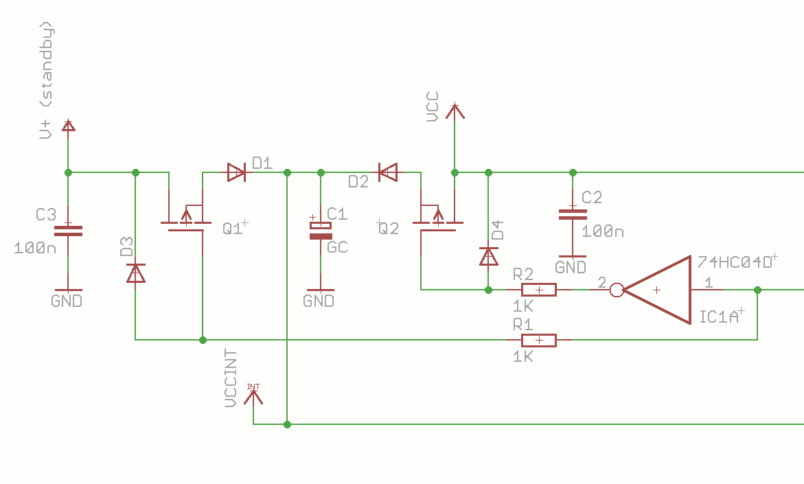

ich habe eine "standby"-Stromversorgung, die ich mit 2mA belasten darf.
Daneben gibt es noch eine "richtige" Stromversorgung. Die meisten ICs
meiner Schaltung werden nur an die "richtige" Stromversorgung
angeschlossen.
Der µC soll mit beiden laufen. Wenn die "richtige" Versorung weg ist,
wird der µC in den teilweisen Sleepmodus versetzt.
Ich könnte jetzt beide Versorgungen mit jeweils einem FET schalten, weiß
aber nicht, wie ich den Zustand überbrücken kann, wenn beide
Versorgungen weg sind. Klar, irgendwie brauche ich da nen Kondensator,
aber wie muss ich den anschließen, ohne dass die beiden
Versorgungsspannungen in direkten Kontakt kommen?
Ich denke mal, dass ich die FETs nacheinander schalten muss, sodass es
eine (kurze) Zeit ohne Versorungsspannung gibt. In dieser Zeit möchte
ich nicht, dass der µC resettet wird - sonst wäre Alzheimer ja
vorprogrammiert :(
Bin für jeden Tip dankbar.

Wäre auch meine Idee. Alles weg bis auf die Dioden. Die höhere Spannung
übernimmt. Wenn beide genau 5V betragen dann nimm halt für VCC ne
Schottky und für Vstandby ne normale Silizium Diode. Dann übernimmt die
Standby-Spannung nur wenn VCC unter 5V sinkt...

danke für Eure Tips!
> Man könnte jetzt vlt noch Q1, Q2, D3, D4, R2, R1 und IC1 weglassen.
Hm, dann ist das Ergebnis aber eher zufällig.
IC1 wird vom µC gesteuert, welcher die "reguläre" Spannungsversorgung
überwacht.
Ich möchte auch unabhängig sein, von evtl. Spannungsschwankungen
zwischen den beiden Versorgungen. Mir geht es "nur" um den Zustand -
habe ich ne reguläre Versorgung oder nicht.
Also zum aktiv schalten wäre die Schaltung ok? Wenn ich zwischen Q2 und
D2 die Spannung für den Rest der Schaltung abgreife, hätte ich einen
kontrollierten Einschaltvorgang - richtig?
