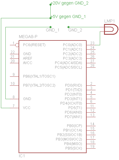

Hallo!
Verbindet der ATmega 8, wenn man an einem Ausgang einen HIGH-Pegel
ausgibt, einfach den entsprechenden Pin mit VCC (bzw. bei einem
LOW-Pegel mit GND)?
Würde also bei der Schaltung im angehängten Schaltplan die Lampe
leuchten, wenn ich PC0 auf 1 setze und ausgehen, wenn ich PC0 wieder auf
0 setze?
Ach ja: Dass eine Lampe den ATmega durch den hohen Strom überlasten
würde, ist erstmal egal, es gibt nur um das Prinzip der Schaltung.
#1450139
Ja, der AVR "verbindet" den Portpin mit VCC oder GND - aber natürlich
über ein Transistor/FET.
So wie ich deine Spannungsverhältnisse sehe, wirst du deine Lampe aber
nur zwischen 15V und 20V umschalten können. Es würde ja beides mal ein
Strom aus dem Portpin zu GND2 fließen. Ob das der AVR mag, kann ich
jetzt allerdings nicht sagen.

Nils S. schrieb:
> Hallo!
> LOW-Pegel mit GND)?
Kommt darauf an, was man unter "einfach" versteht ;-) Prinzipiell ja,
wie im Schaltplan im Handbuch auf Seite 50 zu sehen.
> 0 setze?
AVCC und AGND müssen auch beschaltet werden.
Wenn die Last weniger als 20mA zieht und mehr als 15V daran abfallen,
geht die Schaltung wenn der Port auf LOW ist, d.h. das Ding leuchtet.
Wenn der
Port hochohmig ist, fällt allerdings die ganze Spannung über dem AVR ab
bzw. läüft über die Clamp-Dioden, für die das zu viel wird. Ergo:
Transistor vorschalten.
Johann

Deine Spannungsverhältnisse bedeuten, dass GND2 -15 Volt im Bezug auf
GND1 haben. Für den Controller liegt also eine negative Spannung am
Port. Und das dürfte ihn nicht gerade erfreuen.
Wenn man das ignoriert, schaltest du außerdem zwischen 20 V und 15 V an
der Lampe hin und her.
Darüber hinaus, solltest du das 20mA Limit des Pins beachten. Mach dich
mal schlau, was eine LED ist.

Mir ist auch gerade klar geworden, dass ja, da ich beide Pole der 2.
Stromquelle an den ATmega anschließe, jegliche galvanische Trennung
hinfällig ist.
Mit der angehängten Schaltung (der Transistor braucht ggf. noch einen
Vorwiderstand) müsste es aber gehen, oder?
#1450186
Ja, ist schon fast richtig.
Wie du gesagt hast, Basisvorwiederstand noch dazu.
Und man baut normalerweise den zu schaltenden Verbraucher zwischen Vcc
(in deinem Fall 20V) und dem Kollektor des Transistors. Auf diese Weise
muss der Basisstrom nicht durch den Verbraucher fließen, sondern wird
nur durch den Basisvorwiderstand bestimmt. Nur so kannst du den
Basisstrom anhand des Widerstands exakt beeinflussen.
Kollektor und Emitter sind bei dir zusätzlich vertauscht.
Also   Vcc -> Lampe -> Kollektor  und   Emitter -> Gnd
Über die größe des Widerstands möge jemand anderes eine Aussage machen,
bevor ich was falsches sage ;)

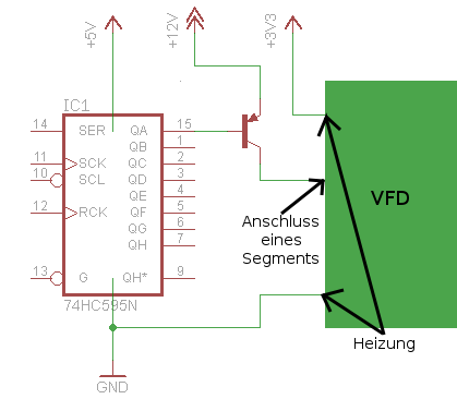

Inzwischen habe ich wieder eine Frage zu einer ähnlichen Schaltung:
Ich möchte über Transistoren an einem Shiftregister die einzelnen
Segmente eines VFD ein- und ausschalten.
Würde das mit der angehängten Schaltung gehen (also: würde das Segment
bei einem LOW-Pegel am Ausgang eingeschaltet werden)?
Und würde es der BC327, den ich hernehmen möchte, aushalten, wenn er
ohne Vorwiderstand betrieben wird (dann kriegt er nämlich seine maximale
Basis-Emitter-Spannung von 5V ab) und wenn nein: würde es reichen, einen
Widerstand (welcher, stünde dann zur Debatte) zwischen GND und den
GND-Pin des Shiftregisters zu hängen?
