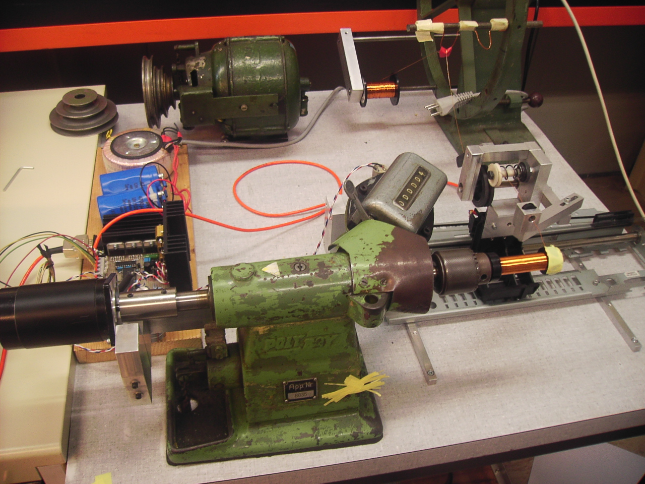

findet man was! nun meine Frage: ich muss in meiner Bachelorarbeit eine
wickelvorrichtung für kleine Spulen konstruieren. wie wickelt ihr denn
eure spulen auf, wenn es nicht mit dem Akkuschrauber passiert? hat sich
vielleicht schon jemand was gebaut? Wäre toll wenn ihr paar
Bilder/Skizzen reinstellt als anregung. auch gerne vom noch nicht
aufgewickelten draht selbst. und habt ihr schon berechnet wie schnell
man den Kupferdraht maximal aufwickeln kann? also erstmal eine ganze
Reihe von Fragen! thx und Grüße Gwodcz

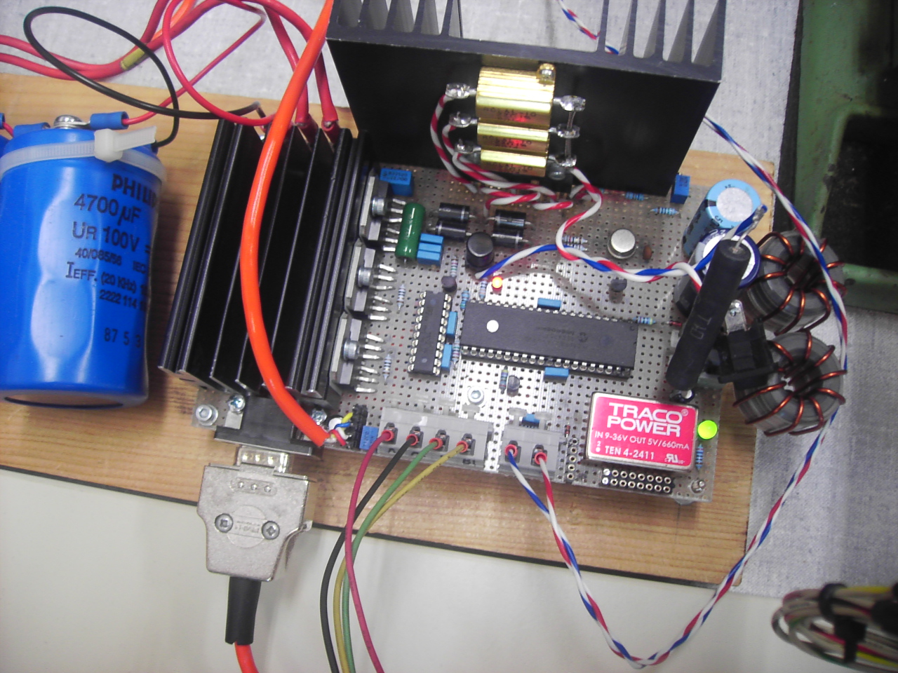

Ich habe soetwas mal gebaut. Der Wickelmotor war ein 5 1/2-Zoll
Floppy-Spurmotor, der eine hervorragend feine Auflösung und
Durchzugkraft hatte. Damit die Spulen gleichmäßig wurden, war noch ein
weiterer Schrittmotor verbaut, der den Kupferdraht in der Breite der
Spule über einen Federdraht führte. Der kupferdraht selbst war über
Federdrähte und Gleitführungen vorgespannt, so daß die Wicklungen sehr
ordentlich wurden und nichts schlaufte. Die Motoren waren von einem
Mega16 mit ULN2803 angesteuert. So nu´ mach mal.

Sowohl die Akkuschrauber- als auc hdie FloppyMotor-variante
funktionieren sehr gut.
Die Vorratsrolle benötigt aber eine Bremse - z.B. rein mechanisch als
Reibungsbremse. Dann klappt es auch mit etwas Probieren ohne
Schlaufenbildung.

Die Vorratsrolle steht senkrecht auf einer Achse und wird durch ihre
eigene Reibung gebremst. Bei Wickelgeschwindigkeiten von 5...10cm pro
Sekunde kein Problem.

An den kommerziellen Wickelmaschinen, die ich früher benutzt habe
wurden Vorratsrollen mit dickerem Draht , Achse horizontal, durch den
Wickelzug "abgerollt" und hatten eine
Rollenbremse, die automatisch durch den Wickelzug (Arm mit
Drahtlaufrolle)
einstellbar , gebremst wurden. Dünnere Drähte, schätze mal D < 0,3 mm)
wurden von der senkrecht, Achse vertikal, still stehenden Rolle
abgespult. Die Vorrats- Drahtspule stand dabei in einem transparenten ,
oben offenen Plexiglas- Behälter, der den Schlag des Drahtes in radialer
Richtung bei höheren Wickelgeschwindigkeiten begrenzte .
Ebenso mache ich es derzeit auch mit einer axial montierten ,
drehzahlregulierbaren Bohrmaschine , in deren Futter ich die Wickeldorne
für die Spulenkörper spanne. Merkwürdigerweise entstehen hierbei immer
wieder Draht- Schleifen.

von Lobender (Gast)
Ich habe da mal was gebaut, da ich ein ähnliches Problem hatte:
Mein Ansatz war einen alten Tintenstrahldrucker zu nehmen, der hatte
schon einen linearen Encoder dabei. Auch die Mechanik war "mehr oder
weniger" geeignet. Diese lineare Führung machte den Drahtvorschub. Da
habe ich einen kleinen Aufbau auf den Patronenwagen aufgebaut.
Als Hauptdrehachse habe ich einen alten Schrittmotor verwendet.
Mit dem Parametriergerät kann man die gewünschte Windungszahl und die
Drahtdicke eingeben. Die beiden Endpunkte der Spule können manuell
angefahren und gespeichert werden. Nach dem Anwicklen der ersten Windung
wickelte diese Maschine dann automatisch fertig.
Beim manuellen Modus konnte man nur die Windungszahl und die gewünschte
Steilheit der Drehzahlrampe eingeben. Der Schrittmotor beschleunigte
dann sorgfältig bis zur gewünschten Endrehzahl. Der Draht konnte so
gemütlich von Hand geführt werden.
Das ganze wurde von einem PIC16F877 gesteuert. Als Paramtriergerät
diente eine alte Bedienungseinheit eines Muffenschweissgerätes, welche
auf Basis eines 8051 lief und umgebaut wurde.
Hoffe das kann dir als Beispiel dienen.
von Lobender (Gast)
von Lobender (Gast)
Gesamtansicht
von Kai Grau (Gast)
von Lobender (Gast)
Und hast du schonwas gebaut? :)
Würde mich noch interessieren wie du die Sache dann gelöst hast...

von Lobender (Gast)
Ich sage mal der Weg ist das Ziel :D
Als Bremse habe ich spezielle "Keramikfederbremsen" verwendet. Diese
werden auch von einem bekannten Elektromotrenhersteller zur Wicklung
seiner Rotoren verwendet..
