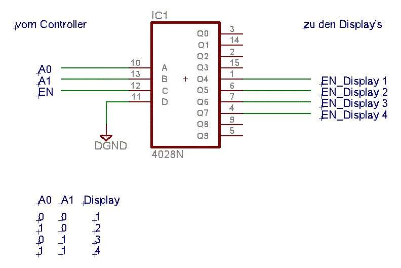

hallo ersteinmal,
kurz zu mir: ich bin informatikstudent und absoluter beginner im
elektrobereich. eigentlich wollte ich mir nur ein display fürn computer
kaufen und dachte es ist billiger es selbst zu löten... naja, da lag ich
schonmal falsch ;) bevor ich noch mehr falsch mache frag ich lieber mal
nach und hoffe auf geballte fachkopetenz und hilfreiche tipps :)
hier nun meine frage bzw. mein projekt.
hab für recht wenig geld eine displaysteuerung bekommen, die mir
einfache anweisungen über die RS232-schnittstelle ans display sendet.
die ganzen deteils spar ich mir erstmal (kann ich aber auch gerne noch
nachreichen).
zudem bietet die steuerung zwei I/O ausgänge (je 8bit) daher dachte ich
mir da kann man auch mehrer displays anschließen.
meine erste frage wäre daher; ist die ansteuerung der vier
displayausgänge über die transitoren so möglich? oder gibt es evtl.
probleme wegen der zeitverzögerung oder was auch immer?!
noch ein wenig zur schaltung: (als infomatiker weiß ich ja, dass man
alles aus dem quelltext lesen kann aber komentare machens doch viel
einfacher)
die rechte hälfte der schaltung ist noch nicht ganz fertig aber es geht
mir jetzt auch erstmal um die linke hälfte.
alle steuerbits bis auf E/E2 für das display gehen direckt an die
ausgänge (also D0-7,Rs,Rw)
die E-bits werden mit dem I/O ausgang kombieniert, so dass (theoretisch)
informationen an einzelne oder auch mehrere displays/-hälften gesendet
werden können. dabei geh ich mal davon aus, dass alle ausgänge 5V
liefern (richtig?). an den displayanschlüssen sind jumper die das E2-bit
bzw. Rw-bit auf pin 19 legen. (notwenig, da ich 2x10 stecker am display
verwenden möchte)
so, das wars erstmal ;) für anregung und kritik bin ich immer offen (die
zeichnung ist sicher nicht 100%-ig koreckt und die wege lassen sich
sicher auch besser legen)
ach ja, das layout richtet sich auch nach der späteren umsetzung, daher
ist es auch ein wenig gequetscht
daten:
display: - + V0 Rs Rw E D0 D1 D2 D3 D4 D5 D6 D7 L+ L-
(2 controler):  - + V0 Rs Rw E2 E1 D0 D1 D2 D3 D4 D5 D6 D7 L+ L-
IC:
1-8   -> D0-7
32-39 -> IO_0-7
12    -> Rs
13    -> Rw
14    -> E

also der Plan sieht zwar etwas wirr aus aber schauen wir mal...
du schaltets das Datenport sowie RS und RW aller Display's parallel -
das passt so
aber was sollen die ganzen Trasistoren an LCD_EN ????
nimm einfach für jedes LCD einen Ausgang vom Controller für EN des
jeweiligen Display's und das wars. Wenn du mehrer ansprechen willst dann
schalte halt mehrere Ausgänge am Controller gleichzeitig.
Wenn du noch paar Portleitungen sparen willst - die Textdisplay's ??
lassen sich auch mit 4 Datenleitungen ansteuern.

OP #1452371
hi Sascha,
danke für die antwort, ich befürchte allerdings das macht mein chip
nicht mit :( der ist leider in der steuerung festgelegt und da die daten
(-leitungen) über den EN aktiviert/abgefragt werden, dachte ich: erst
die transistoren 'öffnen' - dann die 'aktivierung' durchleiten. bin mir
allerdings nicht sicher ob es da ein timing problem gibt bzw. ob die
transitoren die signale (zu strak) verzögern.

#1453335
also du willst die eigentliche Steuerung nicht verändern und auch nicht
umprogrammieren, sondern die Digitalen Ausgänge nutzen um zwischen den
Displays umzuschalten! - Richtig?
dann würde ich vorschlagen einen Decoder zu verwenden, dann kannst du
mit 2 Leitungen ein's der 4 Display's selektieren. Mehrere gleichzeitig
geht sowiso nicht, da die Steuerung offensichtlich auch vom Display
liest.
Sascha
OP #1453721
ja, umprogrammieren lass ich lieber mal ;) dachte, wenn man schon
soviele I/Os hat kann man sie auch nutzen.
aber mit dem lesen sagst du was, daran hab ich überhaupt nicht gedacht.
wär die frage ob der chip liest/lesen muss oder ob er immer nur daten
sendet.
mir ist aber nich was anderes aufgefallen. eigentlich könnte man auch en
an die transitor-basis legen, dann spart man sich einige wiederstände.
danke, werd nochmal inmich gehen
