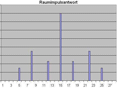

OP (Firma: none) #1455191
noch mal vielen dank an alle. Mit eure Info bin ich weitergekommen.
Gerade habe ich eine Raumimpulsantwort gemesen (mit MLS) und nach der
Kreuzkorrelation habe ich das Bild im Anhang.
Was kann das bedeuten? Muss ich nur den Höchtes Peak betrachten oder das
ganze? Warum gibt es Spiegelung auf dem Schema? was kann das bedeuten?
Danke für eure Hilfe
