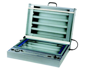

Ich suche ein Vacuum Belichtungsgerät für doppelseitige Platinen.
Bei Conrad wird ein VAKUUM-UV-BELICHTUNGSGERÄT 2 mit der Bestellnummer
551880 - 62 für 635€ verkauft.
Die Firma PROMA-SYSTRO stellt dieses her.
Leider muß ich jetzt feststellen,
die proMa systro GmbH hat ihre operative Geschäftstätigkeit zum 20.
Februar 2009 eingestellt.
Hat jemand Erfahrung damit? Trotzdem kaufen?
Welche Alternativen gibt es?
Danke schon mal für eure netten Antworten!

Sowas kann man auch selbst bauen. Ich hab mir schon vor Jahrzehnten aus
Hart-PVC so ein Gerät gebastelt. Das geht natürlich nur einseitig, aber
wenn man die Platte aus Plexiglas (Polycarbonat ist nicht geeignet)
baut, dann geht es auch doppelseitig.

Unterschätz nicht die Vakuumtechnik.
Das fängt schon damit an eine geeignete preisgünstige Pumpe
aufzutreiben. Ich hab mir so ein Gerät auch mal gebaut
und eine Vakuumpumpe zufällig auf dem Schrott gefunden.
Statt der Glasscheiben hab ich spezielle Folie genommen wie
die auch bei den professionellen Belichtern in Leiterplatten-
fertigungen üblich sind.

ProMa-Systro ist doch von gie-tec übernommen worden.
http://www.gie-tec.de/
Ich hab zwar nur das kleine Belichtungsgerät 1, bin aber recht zufrieden
damit. Das "Ding" ist ordentlich aufgebaut und ein Prüfprotokoll ist
auch dabei gewesen.
von Frank L. (florenzen)
Das Belichtungsgerät 1 leuchtet nicht gleichmäßig aus, zumindest wenn
man versucht die Nutzfläche auch zu nutzen. Obacht bei großen Platinen!

von Uhu U. (uhu)
> aufzutreiben.
Oh, oh, du bist ja ein Kluger...
Bei mir funktioniert das Teil. Als Kompressor bieten sich mehrere
Möglichkeiten an. Z.B. Vakuumkompressoren aus der Bucht. Am effektivsten
sind jedoch alte Kühlschrankkompressoren, auch wenn man da ein bischen
aufpassen muß, weil die Dinger in Öl laufen und schon mal ein wenig
spucken, wenn man sie nicht senkrecht stehen hat.
Dazu braucht man keine spezielle Folie - Mutterns Frischhaltefolie
funkioniert prächtig.
von Werner (Gast)
Ja das ist mir bei meinen ersten Versuchen auch leider "schmerzlich"
aufgegangen. Die Röhren gehen zwar über die ganze Breite der Glasplatte,
aber aber die Intansität der Röhren nimmt an den Rändern (wie eigentlich
bei allen Leuchtstoffröhren). stark ab. Ich habe mir einfach links und
rechts reweils einen weiteren, 2,5 cm langen, Anschlag gebastelt. Die
nutzbare Breite beträgt so zwar nur ca. 20 cm, reicht aber für meine
Zwecke.
