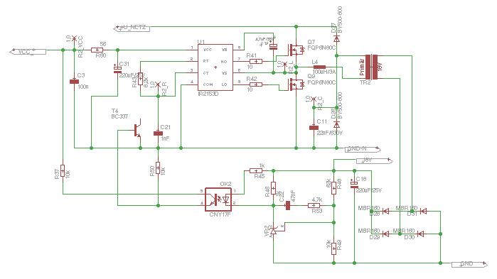

ich habe ein Problem mit meinem Resonanzwandler und hoffe das mir jemand
weiterhelfen kann.
Die gleichgerichteten Netzspannung möchte ich auf 18V/2A wandeln, dazu
benutze ich den IC IR2153D der mit einer Frequenz von ca. 100kHz läuft.
Das ganze funktioniert auch sehr gut nur das leider die Spule L4 sowie
auch die Transistoren Q7 und Q9 sehr heiß werden. Die Temperatur der
Spule steigt nach ein paar Minuten auf 90°C an.
Meine Vermutung ist, dass wenn der IC die Rückmeldung bekommt das die
18V erreicht sind er die beiden Transistoren sperrt, in diese Moment ist
aber noch Energie in der Spule und in dem Kondensator C11 gespeichert.
Diese Energie schwingt dann zwischen Spule und Kondensator hn und her.
Kann das der Grund des Erwärmens der Bauteile sein? Wenn ja, wie kann
ich das verhindern? Oder gibt es ein ganz anderes Problem bei meiner
Schaltung?
Gruß, Martin.
Gast #1452152
Hi!
Wo haste denn diese Schaltung her? Kommt mir recht spanisch vor.
Wie kommst du auf Resonanzwandler? Ich sehe nicht wo der
Stromnulldurchgang auf deinen IR zurückgeführt wird damit der dann
umschaltet. Und gehört nicht L4 in die +Leitung.......
Für mich ist das ein fremdgtakteter Wandler wo noch nicht mal die
Sättigung überwacht wird.
Viel Erfolg, Uwe

Tatsache ist: Freilich soll das ein Resonanzwandler sein. Vgl. Trifolium
NT Buch Beispiele (nur noch in Auszügen vorhanden - Kauf Komplettversion
durchaus empfehlenswert) Auszug: Kap. 10; Bild 10E. Wurde nahezu
"kopiert".
@Uwe(Gast): Diese Antwort ergibt m.M.n. weit weniger Sinn, als die
Frage. Man kann die Sätze einzeln "zerpflücken"! 1.) (Unwichtig, aber,
prinzipiell:) Quelle d. Schaltung ist gut. 2.) Und: In diesem Fall
leider völlig deutsch... 3.) Wozu denn? Für die PWM oder gar PLL oder
... wohin bitte sollte das geführt werden im IR2153??? Man beachte
natürlich den fehlenden Kondensator, der R43 mit T4 verbinden sollte.
Feedback also vorhanden. 4.) Das alles sollte man eigentlich besser ganz
anders aufbauen? Wieso denn bloß??? 5.) Na endlich etwas Konstruktives.
Bitte lies, betrachte und überlege doch zukünftig etwas sorgfältiger,
bevor Du nochmal einen TE gleich durch deine erste, übereilte Antwort
scheinbar so völlig von seiner Unfähigkeit zum Lesen und/oder kapieren
einfacher Zusammenhänge (und/oder von der scheinbar schlechten Qualität
seiner o.g. Informationsquelle) überzeugst, daß er sofort Thread
und/oder das ganze Projekt aufgibt.
@Martin(Gast) und zukünftige Leser: Das auf dem Bild ist im Gegensatz
zum als ZCS-LC-Serie-Resonanz-Konverter (mit angenäherter
Constant-On-Time) ausgelegten Beispiel im öffentlichen "InterNetzteil-
und Konverterhandbuch" von Jörg Rehrmann eine Version ohne "Off-Time"
(geschweige denn variabel), denn der IR2153 arbeitet mit (bis auf die
nötige Totzeit) konstant 50% Duty-Cycle.
Das Ganze ist also frequenzgeregelt, und keine PWM. Sind die 18V
erreicht, wird die Frequenz nach (zwecks ZVS) oben geregelt. Das
wiederum erhöht die Impedanz des Schwingkreises, und verringert die an
die Sekundärseite abgegebene Energie.
Also, Deine Probleme können verschiedene Ursachen haben. Erstmal
bräuchte man für eine Schaltleistung von 36 Watt keine 6-Ampere-MOSFETs.
Deren Kapazitäten sind für den IR2153 bei 100kHz einfach zuviel - die
Schaltvorgänge dauern viel zu lang.
Welcher Trafo wird verwendet? Müssen es denn 100kHz sein???

Die Schaltung sieht schon nach einem Resonanzwandler aus.
Wie hier die Frequenzregelung über den Optokoppler funktionieren soll,
erschließt sich mir anhand des Schaltbildes allerdings nicht.
Diese IR-Treiber haben feste, ziemlich lange Totzeiten. Möglicherweise
zu lange Totzeiten, so dass die body-Dioden der MOSFETs leitend werden.
Eine einfache Frequenzsteuerung ist da auch nicht vorgesehen.
Für einen LLC-Konverter würde ich lieber dafür vorgesehene
Ansteuerbausteine einsetzen, z.B. NCP1396 (ON-semi), L6599 (ST) usw.
Alles andere ist "fishing for problems".

Eine Frequenzregelung ist da schon vorhanden. Wie gesagt: Fast exakte
Kopie der Topologie im Bild 10E (Beispielauszug Kap. 10) des trifolium
Netzteilhandbuches. Dies Bild zeigt u.a. auch den fehlenden Kondensator
zwischen (hier:) R43 und T4.
Beim Absinken von V(out) unter... (Teiler beim TL431 etc.) wird der
immer stärker durchsteuernde Phototransistor auch T4 immer stärker
durchsteuern, und die Schaltfrequenz sinkt. So verstehe ich das. Das
entspricht einem einfachen VFC bzw. VCO. Aber die Relation ist halt hier
nur wenig linear.

Der Leistungsbereich eines LLC ist nach unten ja nicht beschränkt. Ich
habe mal einen LLC für 13W entworfen - mit dem Ziel eines maximalen
Wirkungsgrades. Ein korrekt arbeitender LLC bei Deinen 36W arbeitet nach
meiner Erfahrung völlig stressfrei, das wärmste Teil sollten die
Sekundärgleichrichter sein.
Also gehe ich davon aus, dass in Deinem Aufbau irgendwo der Wurm steckt.
Da LLC-Wandler auch problemlos ungeregelt arbeiten können, würde ich als
erstes vorschlagen, den IR2155 auf Festfrequenz laufen zu lassen -
einstellbar mit einem Trimmpoti.
Und dann, beginnend bei der höchstmöglichen Taktfrequenz, einjustieren
auf Serienresonanz. Die findest Du z.B. durch messen des Primärstromes.
Bei Resonanz ist dieser nahezu perfekt Sinusförmig. Damit dies
funktioniert, muß der Ausgang belastet werden, je mehr, desto deutlicher
die Ausprägung.
Es kann sein, dass Deine Transistoren heiß werden, weil der Wandler hart
schaltet. Ein korrekt abgestimmter LLC-wandler macht ZVS. Dazu muß
hinreichend induktiver Primärstrom fließen, so dass innerhalb der
Totzeit die Primärkapazitäten umgeladen werden. Die dazu passende max
Primärinduktivität wird über den Luftspalt eingestellt.
ZVS überprüft man mit dem Zweistrahler: 1 Kanal
LowSideMOSFET.Vgate,source,
der andere LowSideMOSFET.Vdrain,source

Ich denke, daß @Martin sich das evtl. etwas zu einfach vorgestellt
hatte. Er hatte wohl Schwierigkeiten, die Bauteilwerte aus seiner
Vorlage (welche auch immer - aber meine Vermutung schrieb ich schon) auf
seinen Leistungsbereich anzupassen.
Die errechnete Resonanzfrequenz (angenommen ohne Beachtumg von Lm (SRC)
ist´s ja imaginär nur eine) ist ja schön und gut, aber das ist doch
nicht alles. Gefühlsmäßig sind die Werte von Lr und Cr für 36W/100kHz
beide zu klein gewählt.
